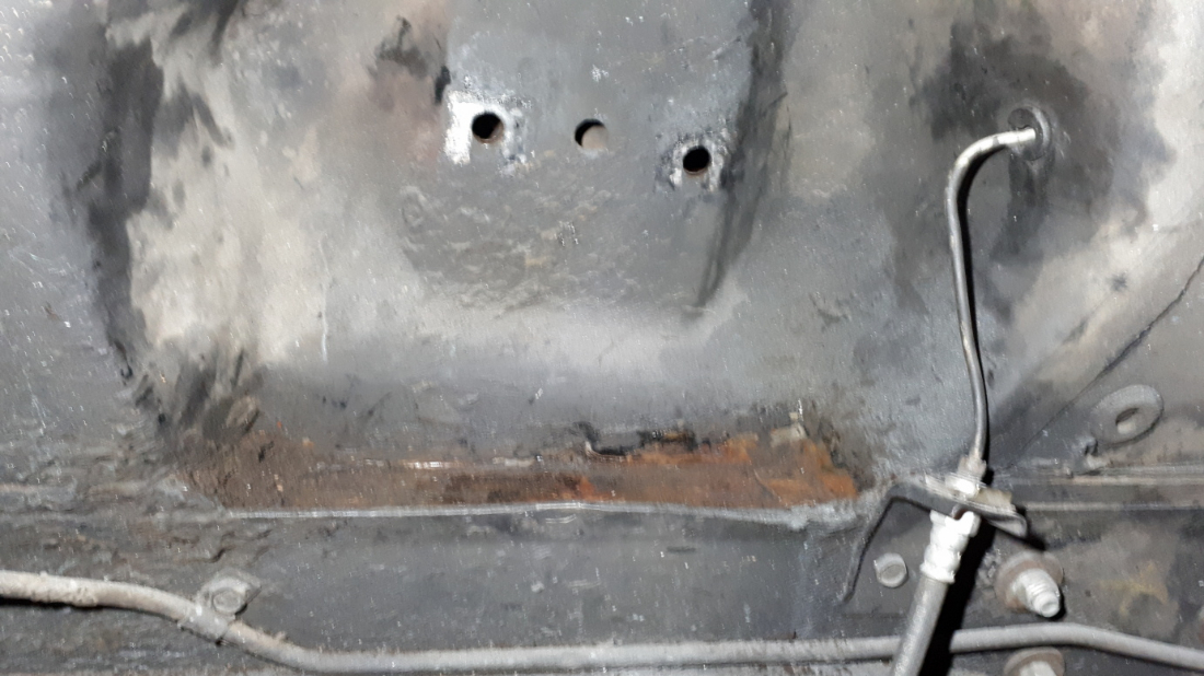

Re: Nebenerscheinungen Shelby drop
Hier ist es zu sehen.
Gruß Harald- 70lime met

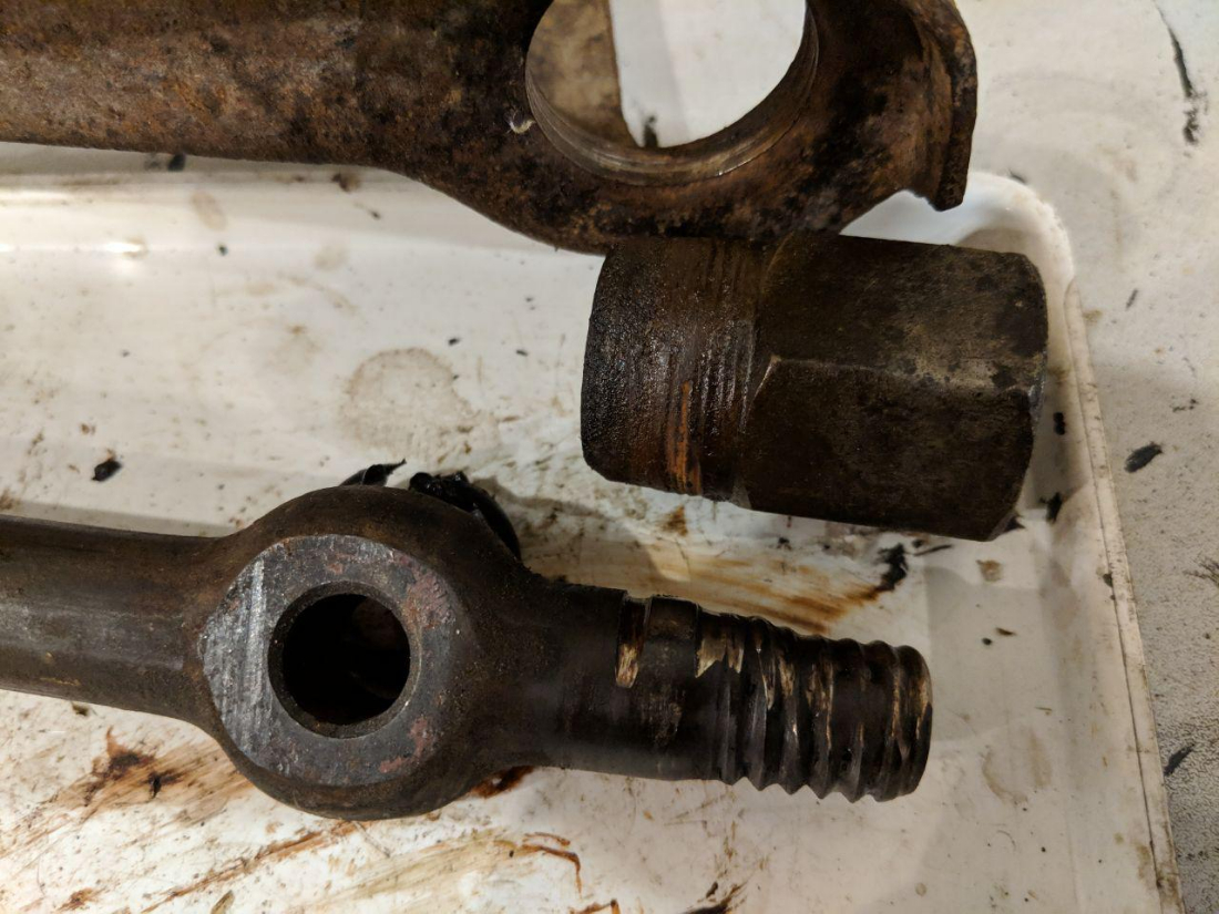

Ist da auf den Gewinden der shaft materialschwund? Oder täuscht das Bild?

- AchimSabi
- Beiträge: 1887
- Fuhrpark: Mustang 1968
Da scheint der Schatten optisch zu täuschen.
Hat vielleicht jemand die Muttern zu fest angeknallt (wo die Schmiernippel dran sind )....
Hallo, täuscht es nur auf dem Bild oder hast Du eine Durchrostung, wo das Stehblech in den Träger mündet?
Zum Upper Control Arm - ich hatte ein ähnliches Problem an zwei neuen Teilen. Folgender Grund war die Ursache: Unter den beiden Kappen mit den Schmiernippeln befand sich altes klebriges Fett. Schraube also die beiden Kappen ab und reinige diese gegebenfalls von altem Fett. Danach kontrolliere zuerst alle Gewinde (am Control Arm, in und an den Kappen, sowie an der Achse). Danach nimmst Du ein geeignetes Fett und baust die Teile wieder zusammen. Achte darauf das die Achse zentriert im Arm läuft und wie Dream 68 schon geschrieben hatV, die Muttern mit dem richtigen Drehmoment angezogen sind. Die Werte hierfür, eine Anleitung zum Zusammenbau, sowie das Anzugsdrehmoment der Achse zum Stehblech finden sich im Shop Manual. Vorsicht vor allem bei den Gewinden im Control Arm - diese sind Feingewinde - und waren bei meinen alten Teilen total abgenudelt. Daher habe ich mir auch neue Control Arms besorgt.
In einschlägigen Foren in den USA wird auch oft davon geschrieben, die Muttern (Kappen) mit einem Schweißpunkt zu fixieren - dazu enthalte ich mich jedoch jeglicher Meinung.
Bei den 90 Grad Schmiernippeln achte beim Einbau bitte darauf, dass Du später mit einer Fettpresse ran kommst - diese sowie die Kreuzgelenke müssen regelmäßig abgeschmiert werden.
mfg Wolfgang
mfg Wolfgang

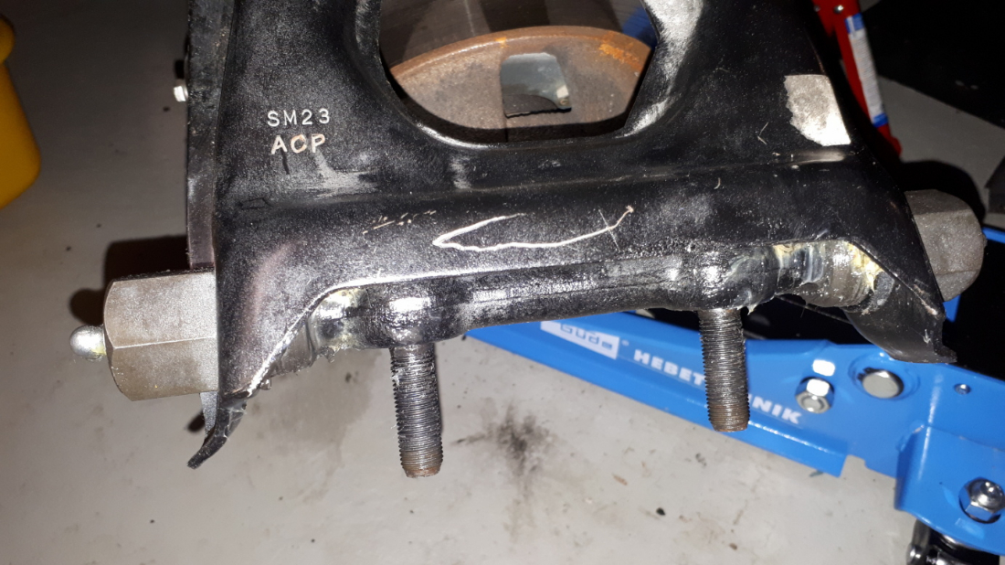

und so siehts aus wenns nicht abgeschmiert wird...
- nichtabgeschmiert.jpg (696.94 KiB) 977 mal betrachtet
klöff klöff...

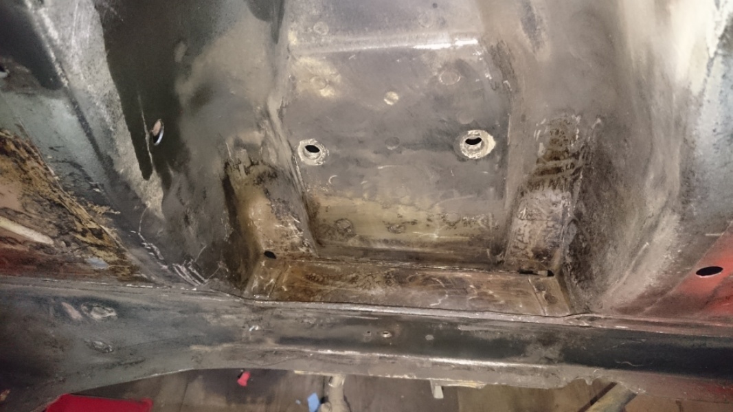

Es gibt aus dem Boss Chassis Modifikation Handbuch, Shocktower reinforcement plates, zum Einschweißen. Damit verstärkt du deine Shocktower und es verhindert auch, dass sich dort Dreck ansammelt. Hier im Forum verkauft glaub jemand die Plates.
Marco
Marco
Hi, ja ich glaub Thommes bietet die hier an. Ich hab die auch geordert und werde die nächsten Winter installieren.MDG hat geschrieben:Es gibt aus dem Boss Chassis Modifikation Handbuch, Shocktower reinforcement plates, zum Einschweißen. Damit verstärkt du deine Shocktower und es verhindert auch, dass sich dort Dreck ansammelt. Hier im Forum verkauft glaub jemand die Plates.
Allerdings kommt man danach aber nicht mehr an diesen Hohlraum ran.
Gruß Kiri
