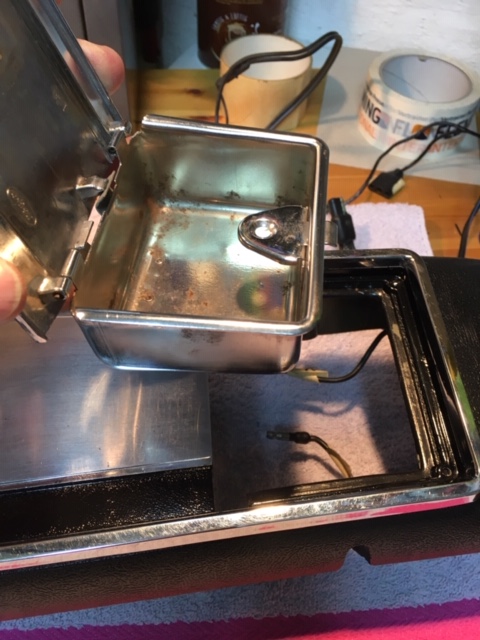

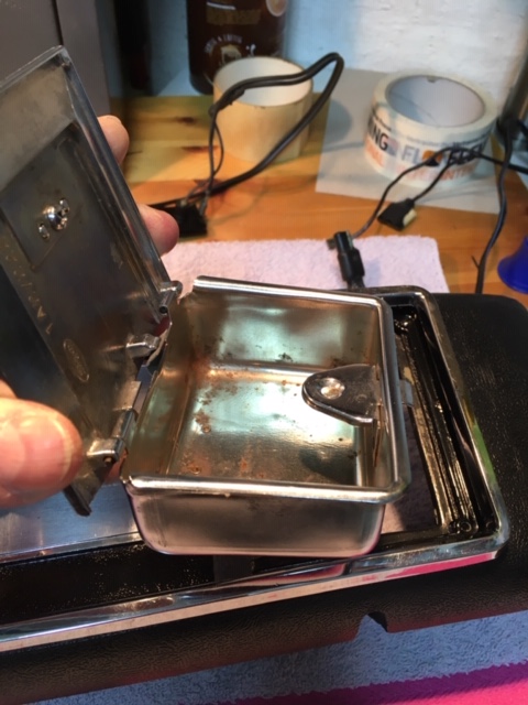

Hallo ihr Fachleute,
bin gerade dabei mit meiner Mittelkonsole zu überarbeiten.
Habe das Gefühl dass da ein Teil fehlen könnte zum Einbau des hinteren Aschenbechers.
Habt ihr einen Tipp?

Blechrahmen zum einsetzen?

Ich denke in dem Ausschnitt fehlt nach vorn eine Kunststofflasche, die den Aschenbecher einrasten lässt.
Scheint bei mir abgebrochen zu sein.
Mal basteln.

ja da fehlt dir die Lasch wo der Ascher einrastet. Hier ein paar Bilder von meiner Konsole.

Konnte die abgebrochene Lasche erkennen und hab sie gerade durch einen Aluwinkel ersetzt.
Verklebung muss noch bis morgen aushärten.
Dann sollte es passen.

Kannst du mal ein Bild von der Reparatur posten. An meiner Lasche ist auch schon n Stück abgebrochen.
Nach über 50 Jahren hat sich der Weichmacher in Luft aufgelöst und der Kunststoff ist mürbe wie ein Keks aus der Steinzeit
