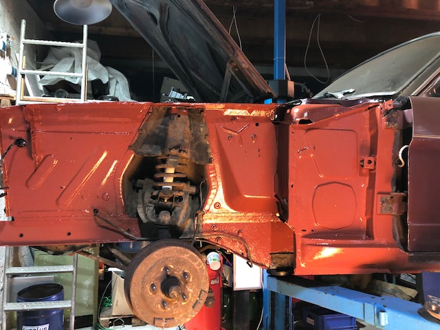

Stehbleche in schwarz? von innen Motorraum oder auch Radseite was bei mir jetzt erstmal rotbraun mit Brantho gerollt ist?
Re: 66er Coupe Arbeiten für H und Zulassung
Verfasst: Mo 18. Feb 2019, 09:46
von Schraubaer
Beidseitig.

sag mal, willst du die Shock Towers so lassen? Also drumherum zwar rollen und schützen, aber Upper Control Arm, Bremsleitung und das ganze andere drum nicht ausbauen? :shock:
Ich hoffe (für dich) nicht...
LG Achim

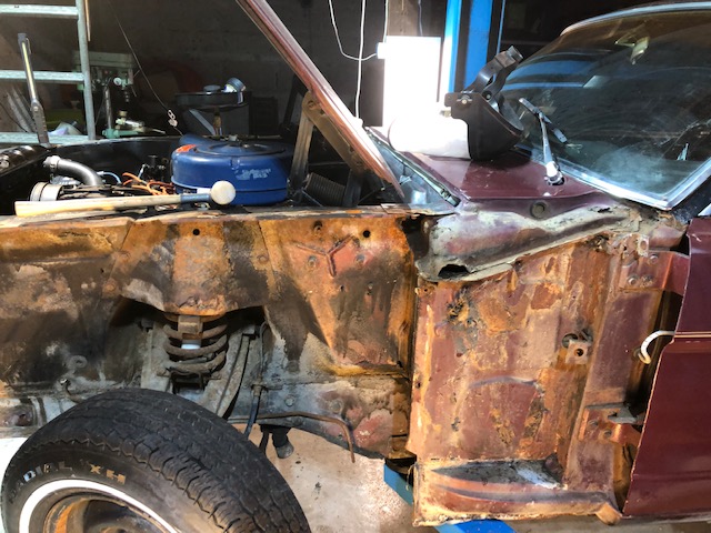

deshalb sind sie ja auch noch nicht gerollt.
Die Sandstrahlkabine hab ich erst am Wochenende bekommen. Damit werden dann alle Fahrwerkteile behandelt und neu lackiert.
Ich hab halt erstmal drumherum begonnen, erst Flex mit Stahlbürste und dann Fertan und owatrol in die Falze. Danach Branto und die Nähte nochmal abgedichtet.
gr
Dirk

Ok. Fertan abgewaschen?
Verfasst: Mo 18. Feb 2019, 14:03
von _dirk
;) ja , klar. Danach mühsam die Falze mit der Heißluftpistole getrocknet und das owatrol eingelassen. Hab noch keine Heizung in der Halle.

Das nächste Mal nimm doch einfach Kovermi. Innerhalb von 3 Stunden fertig mit der Reaktion und kein Abwaschen nötig.
LG Achim
