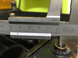

Ich habe einen gebrauchten Kühler der scheinbar für einen 66er Mustang sein soll. Die Anschlüsse für das Getriebeöl sind 3/8” Innengewinde. Normal wäre doch 1/8”? Weiß jemand was das für ein Kühler ist?
Vorab besten Dank, viele Grüße Holger

Bei meinem Kühler (1965) genau so, wie bei dir ausgeführt. Habe den Kühler vor einem Jahr getauscht.
Es kommen beim Zusammenbau Gewindestutzen zum Einsatz auf die du die Schläuche aufschiebst und mit Schelle sicherst.

Guten Morgen, der Kühler konnte letztlich problemlos verbaut werden. Hat alles gepasst zu meinem 66er V8.
