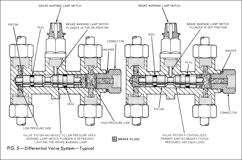

Morgen Marc!FMO67 hat geschrieben:[...]wann leuchtet die rote Brakes Leuchte und wie kann ich prüfen ob sie geht?[...]
Grüße Marc
Ich kann nur für den 68er (bzw. späten 67er... jedenfalls für Kisten mit zwei (Trommel-)Bremskreisen. Scheibenbremsen sind da wieder anders...) sprechen:
für das (Nicht-)Leuchten der Brakes-Leuchte, ist das Pressure Differential Valve verantwortlich.
Eine Grafik soll das veranschaulichen: Fällt in einem der Bremskreise (zB durch eine Undichtigkeit) der Druck ab, verschiebt sich der kleine Kolben und aktiviert den Schalter. Dieser schaltet dann das Licht.
Dieser Schalter kann aber auch beim Befüllen und Entlüften der Bremse verschoben werden. Die Anleitung, wie man dieses Teil dann wieder zentriert, findet sich mehrfach hier im Forum
