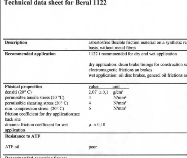

Re: Brake Band rebuild Ford MX
Nee, hab ich nicht! Ich vertrau auf die Anbieter der Ersatzteile!
Ich wünsch Dir natürlich Erfolg, aber beim Datenblatt werd ich noch skeptischer!
Man beachte die untere Zeile!
mustang-chris
Beiträge: 218
Registriert: So 9. Okt 2011, 14:00
Fuhrpark: 65 er Ford Thunderbird 390cui Resto, S51,
Beitrag von mustang-chris »
Poor :shock:
mh ich hab mir soviele Datenblätter angeschaut und das ist mir entgangen :twisted:
Ich versuchs und halte euch auf dem laufenden.
