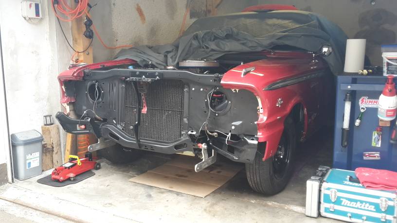

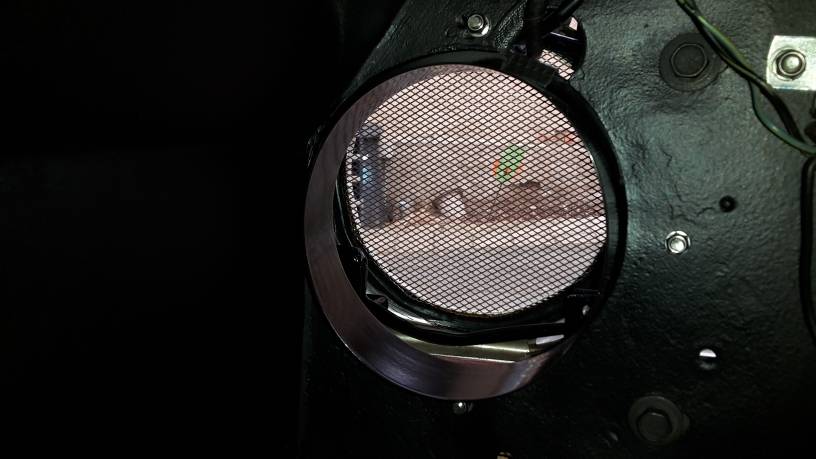

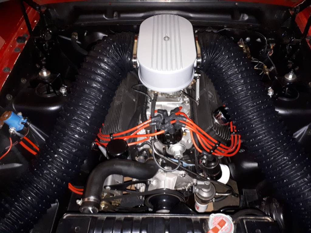

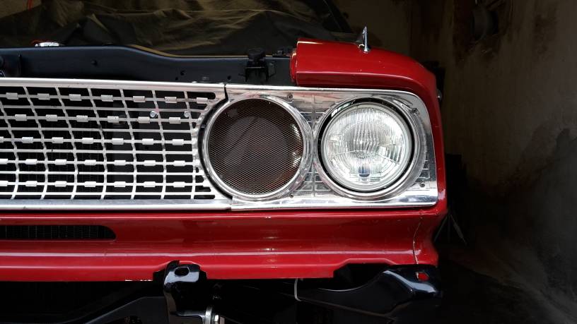

mr. snyder
Re: CAI – Cold Air Intake / Serien Luftfilter - sinnvoll bei Stock Motoren? Erfahrungen? Gemessene Temperaturen?
Ich habe mir letztes Jahr auch mal was gebaut...
Gesendet von meinem SM-A520F mit Tapatalk
