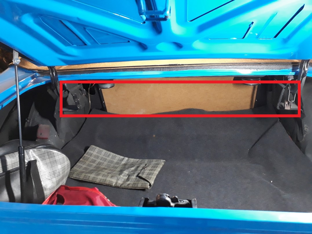

Hallo liebe hilfsbereite Mustangfreunde,

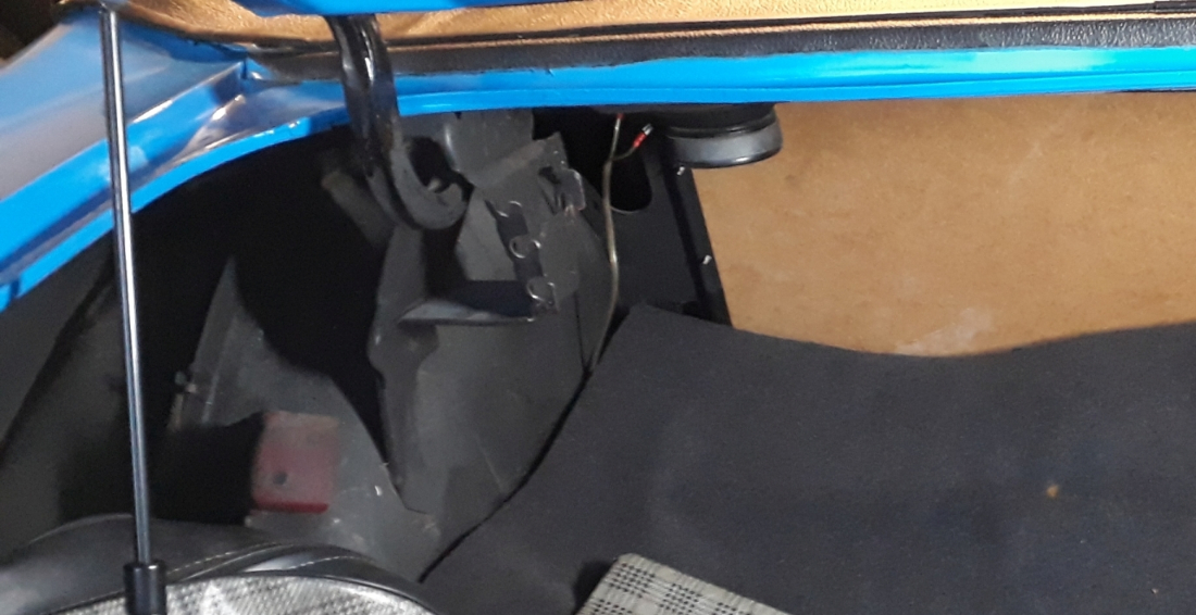

an meinem Pony fehlt im Kofferraum alles, was den Kofferraumdeckel oben hält.
Von meinem Vorbesitzer ist das pragmatisch mit einem Schrankdämpfer gelöst worden. Der Vor-Vorbesitzer aus den USA hat das Halteproblem mit einem Besenstiel gelöst.
Das funktioniert zwar beides halbwegs, aber es ist nicht so besonders schön und der Kofferraumdeckel geht mit dem Dämpfer nicht ganz nach oben auf.
Alle meine Recherchen die fehlenden Materialien zu besorgen sind bisher daran gescheitert, dass ich nicht so zu 100% beschreiben kann was genau alles fehlt.
Ich bin mir nicht sicher ob die fehlenden Querstangen oder was auch immer Kofferraum Haltestäbe oder Drehstäbe oder sonst wie heißen.
Im Prinzip fehlt alles zwischen den beiden Kofferraum Scharnieren, im Bild mit rotem Kasten markiert.
Mein Auto ist ein Coupe Baujahr 1970.
Wer kann mir das weiterhelfen?
Im Voraus vielen Dank für eure Mühe.
VG
Helmut
VG
Helmut

Hallo Helmut
Gib mal bei Tante Gugel folgendes ein:
70 mustang coupe trunk torsion spring
Da sollte die ziemlich viel zum Thema angezeigt werden.
Gruß Frank
Gruß Frank

..... inkl. dem Hilfswerkzeug, damit Du Dich nicht mit der Feder umbringst.....

Und falls Dein Kofferraumdeckel eine Frittentheke trägt, brauchst du zwei Torsionsstäbe.

Hallo Helmut
Schau mal hier https://www.cjponyparts.com/dynacorn-tr ... 0/p/3601K/
Weiß nicht ob das beim coupe und Cabrio identisch ist aber da kannst schonmal sehen wie es aussehen sollte

Gibt aber auch noch sowas
https://www.velocity-group.de/karosseri ... aumdeckel/

Danke für die schnellen Antworten. Das hilft mir schon mal weiter.
Auch wenn es für das Coupe 1970 nichts passendes zu geben scheint.
Das sagt auch die Tante Gugel.
Entweder es passt für das Cabrio 1970 oder für die Coupes bis 66.
Da kann ich leider nicht erkennen, ob die vorgenannten auch fürs Coupe 70 passen würden.
Den habe ich schon zuhause liegen:
<https://www.velocity-group.de/karosseri ... aumdeckel/>
Finde ich aber nicht so schön. Da geht der Kofferraum ja nicht alleine hoch und hält nicht von alleine. Das ist dann nur der elegantere Besenstiel.
Es würde mir vielleicht weiterhelfen, wenn mal jemand die Maße zwischen den zwei Scharnieren durchgeben würde.
Also einmal für ein Coupe bis 66 und einmal für ein Cabrio 70.
Dann kann ich das mit meinen Abmessungen vergleichen.

Hi Helmut,
kann man bis 68 erweitern guckst du https://www.velocity-group.de/ford/must ... -zubehoer/
Ich messe heute Mittag mal(67er Coupe)
- Beiträge: 9146
Re: Kofferraum Haltestab, oder so ähnlich
Hi Helmut,
ich bezweifle das dir das was bringt,da die Stäbe ja ein anderes Design haben.
Ich war eben am Pony. Die Stäbe sind 112cm lang.
Viel Erfolg noch bei der Suche!

Der Vollständigkeit halber hier Maße beim 70er Coupe = 87cm.
Damit dürften die Torsionsstäbe der früheren Baujahre wohl nicht passen.
Vielen Dank an Martin für die Mühen und das Ausmessen.
Hat noch jemand die Abmessungen eines 70 Cabrio?
