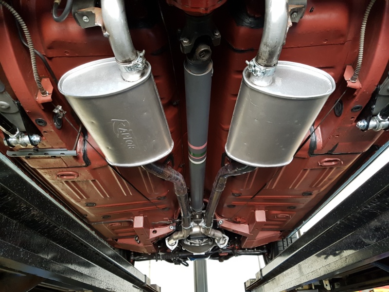

Meinen Unterboden habe ich mit Brantho Korux 3in1 beschichtet, 2 mal mit Weiß, als Kontrast und dann mit dem Rotbraun.
Durch das Weiß erkennt man eine Beschädigung leichter und kann leicht ausbessern. Gruß Harald

Das ist im 750ml Gebinde, die Menge kann ich jetzt nicht sagen, da ich Unterboden, Innenraum und Kofferraum gemacht habe.
Mit 2 Dosen solltest du aber hinkommen, die dicke ist aber nicht entscheidend, wichtig ist die Durchtrocknungszeit, um dann die nächste Schicht zu setzen.
Das Korrosionsschutzdepot ist dafür eine gute Adresse.
