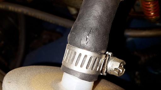

Servus,
beim 68er 302 ist der Schlauch am Benzinfilter porös - was für einen besorge ich denn da als Ersatz? Oder ist das egal und ich geh in den Autozubehör?
Danke,
2019-03-17 15.30.29.jpg (70.56 KiB) 1488 mal betrachtet

Is' egal.

Hi Michael,
so was: https://www.schlauch-profi.de/schlaeuch ... raftstoff/
Stoffummantelt z.B.sieht offiziell aus.

Ich würde gleich Stahlflexummantelten nehmen....und am besten gleich beidseitig vom Filter erneuern und den Schlauch länger machen und vom Motor wegverlegen...
Wenn man doch sowieso gerade dabei ist.... ;)

Dream 68 hat geschrieben:Ich würde gleich Stahlflexummantelten nehmen....und am besten gleich beidseitig vom Filter erneuern und den Schlauch länger machen und vom Motor wegverlegen...
Guter Plan. Ich hatte mal wo was gelesen zur neuen Schlauchverlegung, gibt's da Tipps? Ich suche auch nochmal im Forum.

Gibt mehrere Möglichkeiten, am besten mit Abstand zum Motor soweit möglich....
