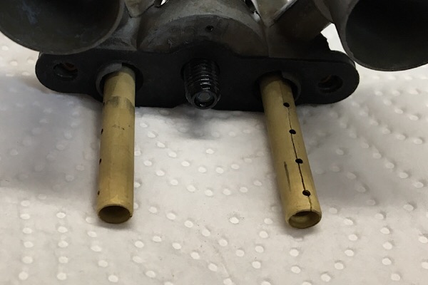

Sonde getauscht und mit on/off Schalter installiert da Vermutung auf Wasserschlag.Aber das ist ein anderes Kapitel.
Vergaser war dann noch etliche Male runter, putzen, checken, schwimmerstand, primärdüsen eine Nummer kleiner genommen obwohl früher gut.
Dabei ist mir aufgefallen dass die Röhrchen im Bild 4 Risse hatten!
Kann das dass anfetten erklären?
Hab die dann alle verlötet. Chokedose und Transferslots nochmal justiert, viel besser.
Gruß Kiri
