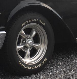

trotz SuFu Suche und rumgegoogle komme ich nicht weiter. :oops:
hat jemand ein Gutachten für folgende Räderkombi und könnte es mir zur Verfügung stellen bzw. sagen wo ich eines bekomme?
215/65/15 front/ 15x7
245/60/15 rear/ 15x8
Torque Thrust II
Bildschirmfoto 2019-03-20 um 19.44.52.png (113.08 KiB) 1026 mal betrachtet

Ich habe schon Glück gehabt die American Racing TT mit 14x6 für beide Achsen eintragen zu bekommen.
Aber unterschiedliche Bereifung und dann hinten noch so breit wird wohl sehr schwierig werden. :cry:

Gutachten wird wohl nicht so einfach werden, außer man opfert eine Felge dafür. Und dann wird es bestimmt auch noch teuer.

ich habe die Felgen auch ohne separates Gutachten auf 215/60/15 drauf.
Kann es da Probleme beim Tüv oder der Rennleitung geben? Die haben beim Vorbesitzer die Felgen so durch gewunken.
Ich kann im Schein keine Eintragung finden.
Das war allerdings TÜV Bayern...nun wäre es dann 2021 ein TÜV in NRW.

ist die Reifengröße in deinem Schein eingetragen?
Für die American Racing Felgen gibts vom Hersteller keine Gutachten oder ABE.
Ohne dieses Stück Papier trägt das keine Prüforganisation ein. Die wenigen die es mal taten sind schon lange im Ruhestand oder haben Ärger bekommen, daher so gut wie nicht mehr möglich.
