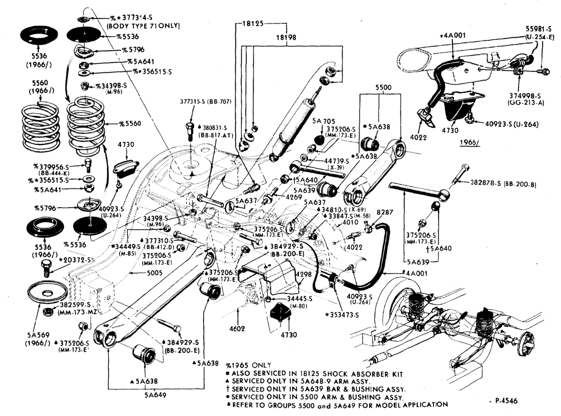

Warum hat Dein Galaxie überhaupt Blattfedern? Der sollte doch eigentlich Schraubenfedern haben.
- Bildschirmfoto 2019-05-07 um 07.44.47.png (392.96 KiB) 1313 mal betrachtet
