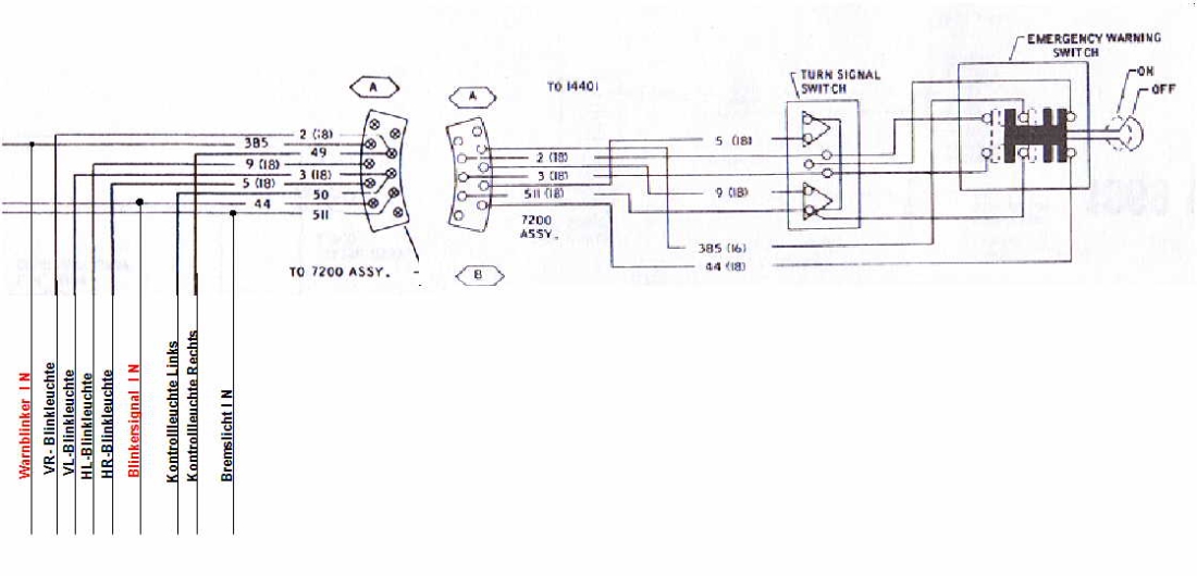

eins noch, seit heute geht auch mein linker Blinker u. Bremslicht nicht mehr? kein Masse Fehler, Lampe i.O. wo fang ich jetzt an zu suchen? komm mit dem Stromlaufplan net sooo wirklich klar, vorallem wo das dann alles örtlich sein soll...

Und warum geht dann auch das Bremslicht nicht? Hatte ich das nicht erwähnt? Links geht nur Licht...
Danke Gruß Volker
Re: Benzinpumpe für 351W
Bremslicht, Richtungsblinksignal und Warnblinksignal werden ausschliesslich durch den Lenkstockschalter mechanisch geregelt.

Beitrag von red.mustang68 »
OH mann, das Teil hab ich schon mal gewechselt weil gebrochen... Schon wieder... :(
Danke, werde berichten...
Noch eine Frage, ist evtl noch ein Stecker zwischen Schalter und Kabel hinten?
