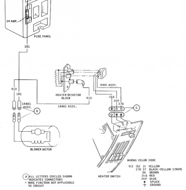

ich hab eine Frage an die Elektriker unter euch. Der Gebläselüfter von der Heizung läuft nicht und so hab ich mir den Schaltplan mal angesehen. Das mit den geschalteten Widerständen, dachte ich, würde ich noch verstehen, aber wo kommt da die Masseverbindung her. Wenn ich auf Kabel 913 direkt Masse lege, müsste der G.-Motor eigentlich mit maximal Drehzahl laufen - richtig? Auf welchem Kabel müsste am Gebläseschalter Masse drauf sein?

913 auf Masse ist volle Pulle am Motor. Wenn der Motor nicht geht fehlen entweder die 12Volt Plus oder Motor kaputt.
Masse kommt übers Gehäuse vom Schalter, ist ja alles aus Blech.

Danke, dann werd ich die Tage mal den Motortest machen, 913 an Masse und sehe ob da sich was dreht.
Die Masseverbindung am Gebläseschalter werd ich auch mal messen, da hab ich so meine Bedenken, ob die wirklich noch gut verhanden ist, ist halt alles nicht wirklich so frisch in der Ecke. Wenn der Motor hin ist, dann muss der ganze Klimakasten raus - richtig ?
