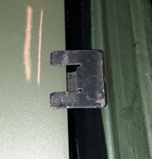

Ich habe diese Klammer gefunden. Sollen diese Klammern an der Windschutzscheibe anliegen, oder mit leichtem Abstand montiert werden?
Das"Abdeckblech" wird danach ja vermutlich in die Klammer beschoben. Fühlt sich ohne Dichtung nicht so gut an.

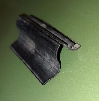

Ich habe nur so ein Ministück an Dichtgummi. Gibt es die Dichtung noch irgendwo zu kaufen?

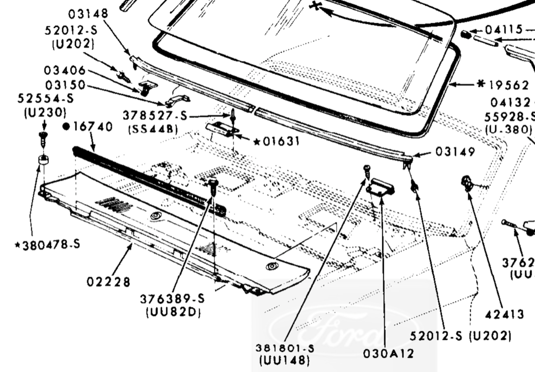

Das Mini-Stück an Dichtgummi ist original so kurz, ist also korrekt.
Hilft Dir das Schaubild ein wenig? Ich habe mein Auto auch in Kisten bekommen, deshalb würde mich auch interessieren, wie es richtig montiert wird...

Was mich irritiert: Im Schaubild sieht man einen Clip, in einem Forum habe ich von 5 notwendigen Clips gelesen und an anderer Stelle von 7.
Aber Du hast Recht, das Blech wird darunter geschoben und die Zierleiste dann drauf geclipst.

ich habe die Winkel bei mir in die Zierleisten hineingeschoben ( im Bogenbeich reingefummelt ). Bei mir sind es auch 5 Winkel. Danach habe die Winkel auf Position geschoben und an die Karrosserie geschraubt. Danach die zweite Zierleiste in die andere geschoben und die 2 restlichen Winkel, die auch schon aufgeschoben waren, montiert. Laut Schaubild gibt es ja scheinbar keine Gummilippe zwischen Zierleiste und Windschutzscheibe.
Zum Schluss habe ich das Abschlusslech mal eingeschoben und es passte sehr schön unter die Zierleisten. Ich habe das Blech aber nochmal entfernt , weil ich im Bereich der Winkel noch was Schützendes aufkleben möchte. Waretape o.ä.
