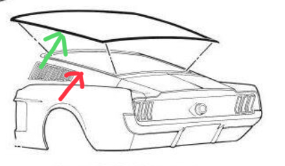

wir wollten gestern geschwind die Dichtung am Heckfenster vom Fastback 66 tauschen
da die undicht war und sind auf folgendes Problem gestoßen:
Die vertikale Fahrzeugkannte ist gerade (roter Pfeil der Zeichnung) die Scheibe hat aber vertikal
eine Biegung (grüner Pfeil).
Nun haben wir die Dichtung auf die Scheibe gezogen und die auf das Fahrzeug gelegt, die Scheibe
liegt oben und untern (horizontale Kannte) flächenbündig auf, OK, aber bei der vertikalen Kannte
steht die Scheibe in der Mitte ca. 1,5cm höher (Scheibe ist noch nicht eingezogen)!
Leider hab ich den Gummi nicht genau gesehen ob er vorher komplett im Falz saß.
Aber wie kann das sein?
Vielleicht könnte jemeand mit einem 65/66er Fastback mal gucken ob seine Heckscheibe
an den vertikalen Kannten rechts und links gerad oder gebogen ist?
Vielleicht kommen wir er Ursache etwas näher.
Vielen Dank schonmal für eure Erfahrung.
Bernd

Hallo Bernd,
Jetzt verstehe ich Dein Problem besser, also meine Scheibe liegt rundum gleich tief, welchen Hersteller der Dichtung hast Du denn? Ja, meine Scheibe war vor der Montage auch etwas höher an der Geraden Kante, aber keine 1,5 cm. Werde am Montag aber trotzdem Kontakt mit meinem Scheibenprofi aufnehmen und mich bei Dir Melden.

Habe gerade in der Eisdiele meinen Scheibenfritzen getroffen und über Dein Problem gesprochen, Scheibe muss mit Gummi rundherum aufliegen!!!
Hat höchstens 5 mm Luft!

Hi Thomas,
vielen Dank für die Info und Bemühungen.
Ich werde dann mal sehen woher das kommt das die Scheibe nicht aufliegt
und wie (ob) das zu regeln ist.
Grüße aus Franken.
Bernd
Grüße aus Franken.
Bernd
