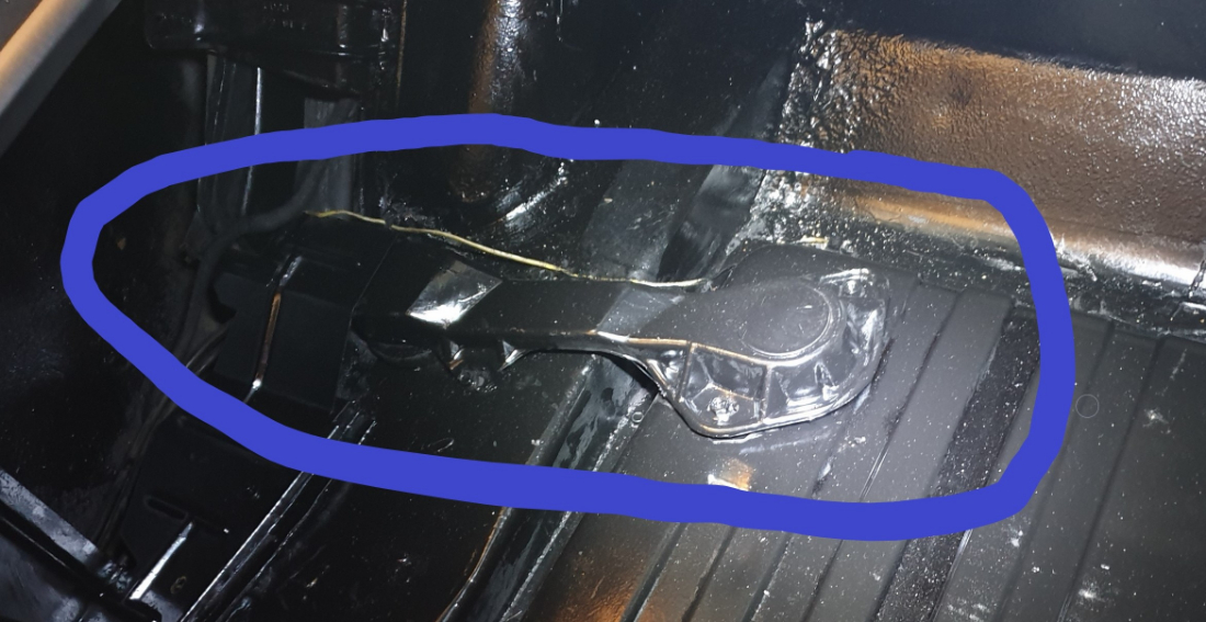

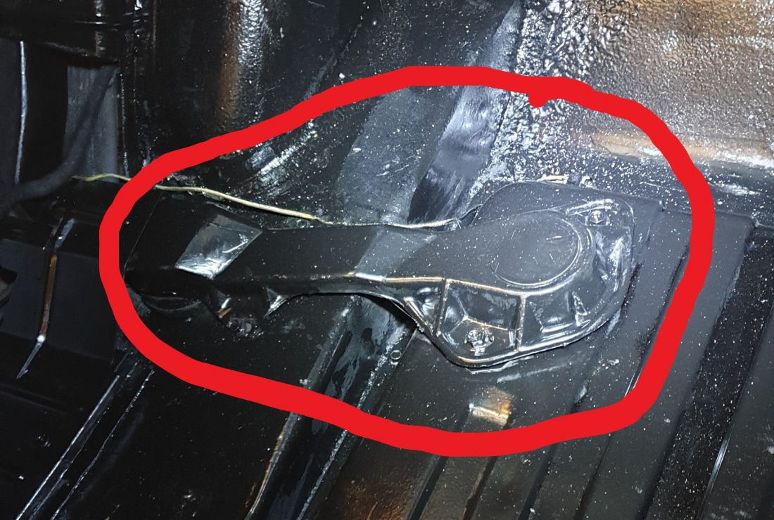

Hallo Liebe Mustang fans,
ich hab ein kleines Problemchen und kann es nicht einordnen.
Ich habe einen Mustang Coupe 1970 und es stinkt im Innenraum nach Benzin. Ich kann es mittlerweile soweit einschränken, dass es im Kofferraum ziemlich heftig nach Benzin riecht. Auf dem Tank ist bei mir ein Teil verbaut, das ich nicht einschätzen kann (siehe Bilder),
hat jemand eine Idee, ob da evtl. eine Dichtung drinne ist, die man ersetzen sollte. Habe bei RSB und Velocity keine Teile gefunden.
HIIIILLLLLFEEE ..
vg Michael

hier das photo .. das andere muss ich noch auf 900 KB verkleinern
Das scheint wohl die Emission Box zu sein ... hab mir aber noch nicht getraut sie abzuschrauben :-/ bin ein Feigling

Hi Michael. Du hast ein Mustang der in Californien zugelassen war. Die haben andere Umweltbestimmungen. Vom Kofferraum aus führe eine Leitung nach vorne in den Motorraum in einen Aktiv Kohle Filter Kanister. Dieser ist vorne rechts unten an dem Shock tower.
Bist du sicher das es Benzin Geruch und Nicht Abgase sind? Evtl. Ist nämlich deine Kofferraum Dichtung und/oder die Dichtungen der Rückleuchten kaputt und durch den Unterdruck zieht es sie dann in den Innenraum. Falls du das anschließen kannst, meld dich nochmal wegen dem Emission System.

Hallo Marco, vielen Dank für Deinen Hinweis.
Es sind auf jeden Fall Benzingerüche, da bin ich mir sicher. Ich habe auch den Eindruck, dass es unter Last schlimmer wird.
Gibt es denn irgend wo eine Zeichnung, wie das System funktioniert und ob man es evtl. mit einem Blindstopfen ausser Betrieb setzen kann?

Tu Dir selbst einen Gefallen und kaufe GLEICH einen neuen Tank,
zusammen mit Einfüllstutzen, Tankdeckel, Schlauch und den beiden Schellen und schmeiss den California-Tank in die Ecke (aber aufbewaren, falls das Auto irgendwann mal verkauft wird!)
Du kannst den Evaporative Emissions-Kram nicht "deaktivieren". Und die Teile gibt es auch nicht mehr neu oder alls Nachbau.
Bei einem neuen Tank kann man auch problemlos Tanken, was MIT Ev-Em. System manchmal sehr schwierig ist.
Den Tank (und den Rest) kriegt man bei Adams Classic Cars in NL recht günstig....
Theo

Danke Euch Beiden... ja das stimmt ... Tanken ist eine Katastrophe. Ich halte schon immer 2 Meter Abstand ...

Hallo Michael,
ich hatte das gleiche Problem bei meinem 65er, habe dann im Kofferraum um den Einfüllstuzen eine Schlauchschelle drum gemach (ist aber nicht original). Dann war das ganze erledigt. Seit her keine Probleme mehr.
Friedrich
