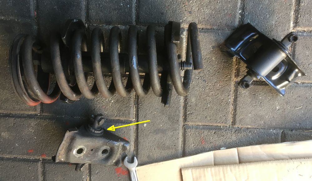

Re: HILFE! Unbekanntes Geräusch Vorderachse
Verfasst: Mi 24. Apr 2019, 08:58
von Gerold
das Geräusch hört sich genau so an wie bei mir, da waren es allerdings die Gummis in den Auflagewippen von der Feder.
