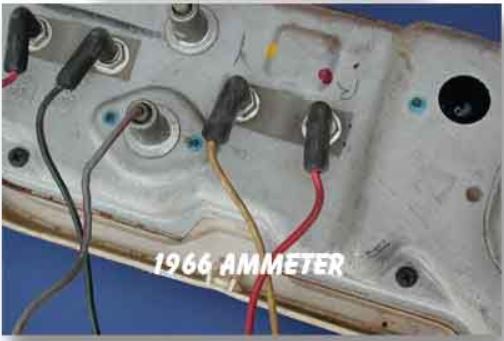

Da hilft es nur den Schaltplan zur Hand zu nehmen und sich ein Bild von der Situation zu machen. Meistens sieht es schlimmer aus, als es ist. Man muss nur verstehen, was sich der "Murkser" sich dabei gedacht hat..... :lol: Wenn Du das Instrumentencluster ausbaust, hast Du schon eine ganz gute Zugänglichkeit zu dem größten Teil.....
Bild BildBild
