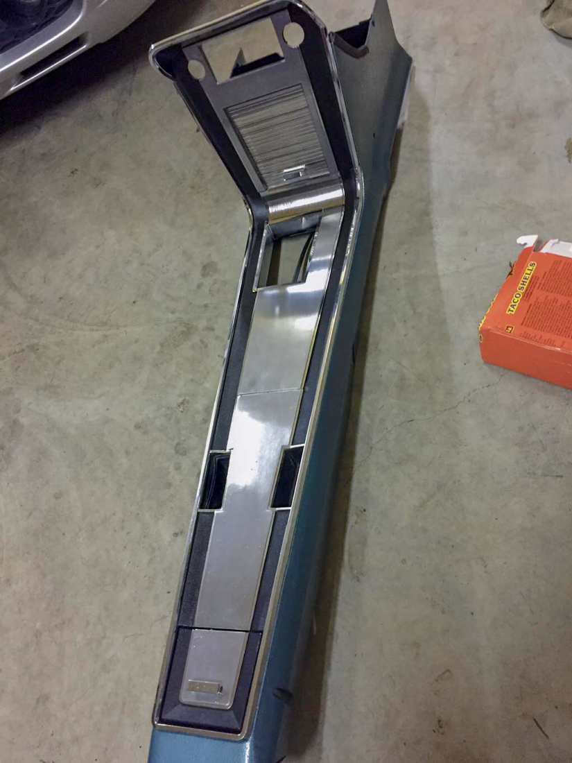

Da in meinem 68er Automatik ursprünglich eine Konsole verbaut war, hab ich nun nach langem Zögern eine 67er manuell gekauft und lackiert.
Leider hab ich nun keine Ahnung wie sie angeschlossen werden soll? :?:

P.S. Deine Radioblende ist unvollständig, die Halterungen wurden abgeschnitten.

Gibt es eine Möglichkeit, die Aufnahmen zu reparieren?
Vielleicht aus Alu hinten Rohre anbringen? Hat das schon mal versucht?
Oder ist der Mittelteil einfach als Schrott abzuschreiben?
Leider gibt es die Dinger ja nicht mehr zu kaufen...
Michel

Ich hab eine Schrottblende gekauft, wo jemand ein Din Radio eingebaut hatte, die Halterungen abgesägt und an die richtige mit Uhu Endfest und Kaltmetall angeklebt, hält bombenfest.

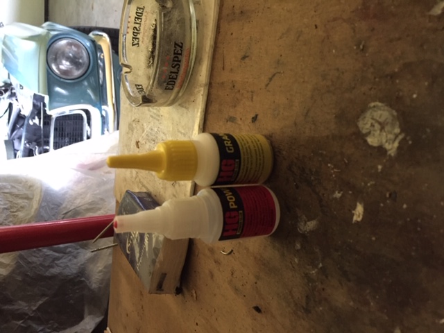

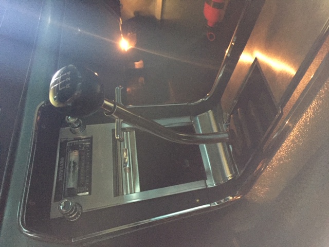

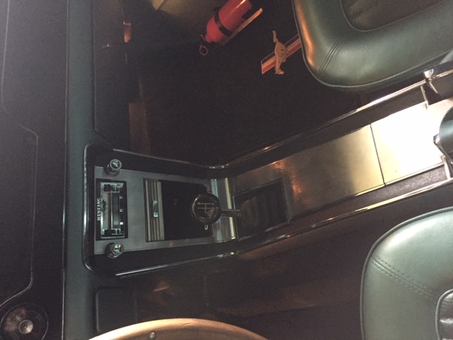

So, mittlerweile hab ich's geschafft. ;)
Konsole ist installiert, muss nur noch das Licht anschliessen.
Hab mir eine bereits aufgesägte Radiokonsole auf Ebay gekauft, und die Radio-Aufnahmen
abgesägt. Diese dann an die Mittelkonsole aufgeklebt.
Hab damit geklebt:
https://www.hgpowerglue.com/?gclid=CjwK ... 4YQAvD_BwE
hält wirklich bombenfest :D
