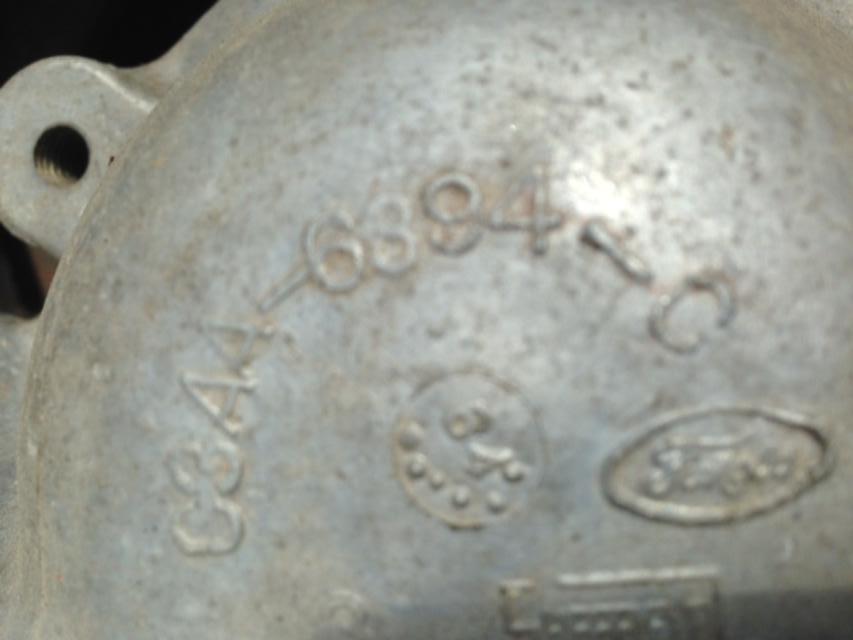

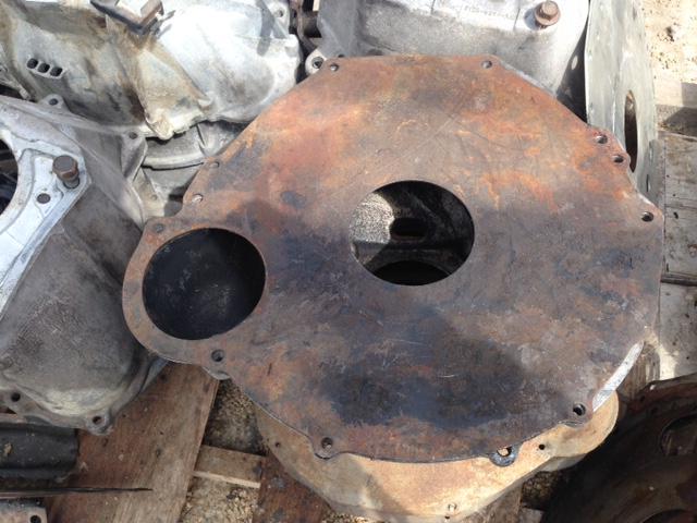

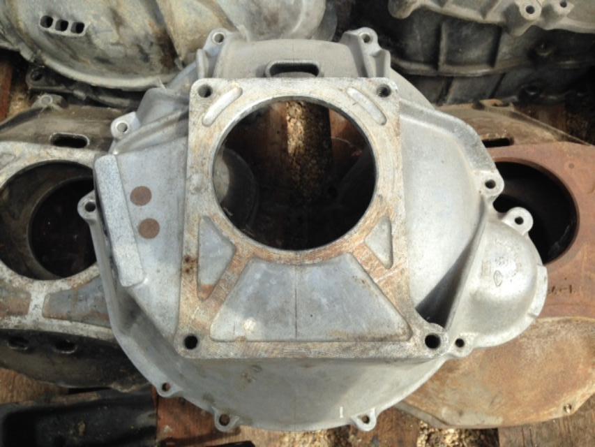

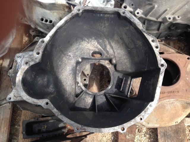

Hätte noch eine 5 Bolt Glocke.
- Glocke.JPG (68.94 KiB) 1685 mal betrachtet
- Glocke 2.JPG (37.38 KiB) 1685 mal betrachtet
- Glocke 3.JPG (50.98 KiB) 1685 mal betrachtet
- Glocke 4.JPG (55.39 KiB) 1685 mal betrachtet

Danke für das Angebot...5 Bolt ist schon gut jedoch passt die Glocke nicht auf mein Toploader Getriebe. Das ist von 1967 und benötigt die breite Aufnahme an der Glocke und nicht die schmale.
Ich habe jetzt soviel recherchiert aber bin mir immer noch nicht sicher ob es eine 5 Bolt Getriebeglocke mit breiter Aufnahme für mein wide pattern Toploader gibt...Motor von 1964 1/2, Getriebe von 1967, ohne passende Glocke muss ich wohl das Automatikgetriebe wieder verbauen wenn ich keine Lösung finde.
Vielleicht weiß einer hier mehr und kann mir einen Tipp geben.
Max
