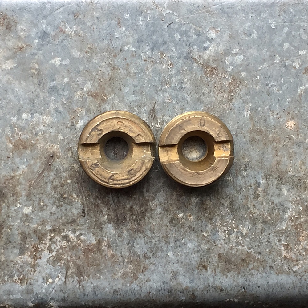

Bedüsung: konnte ich leider nicht mehr erkennen, die waren sehr schlecht lesbar, aber die Jets sind ziemlich definitiv 1427er (.098)

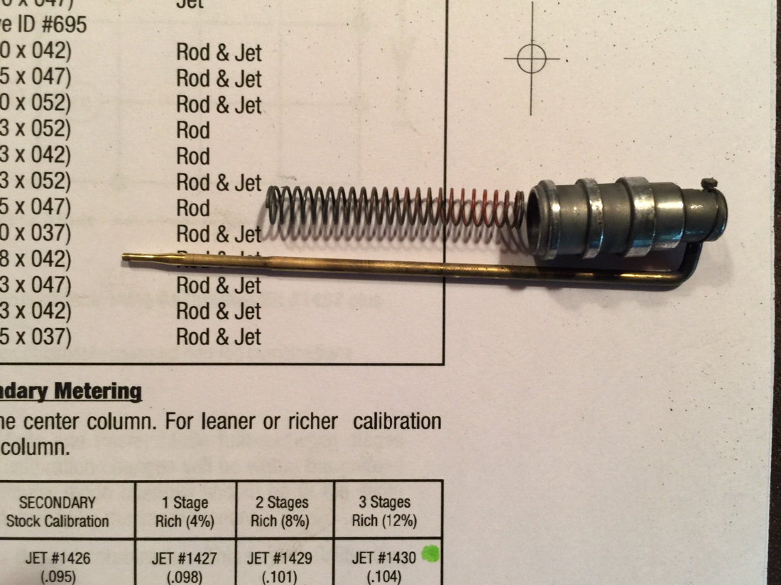

Step Up spring war übrigens orange (5“)

So, ich hoffe ihr könnt erkennen was derzeit verbaut ist in meinem Vergaser.
