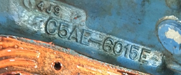

Nach meinen Recherchen ist die Motornummer unterhalb des Anlassers, direkt oberhalb der Ölwanne.
Und das sieht bei mir so aus (Bild haben wir bei der Überholung gemacht):
Was dabei interessant ist: 4J9 zeigt auf Bj. 1964.
Der Gusscode C5AE wurde aber erst ab 1965 verwendet - zumindest wird das hier so behauptet:
http://schlichtegroll.de/mustang/motoren-221260289302/
Und mein Block hat definitiv 6 Bolzen an der Glocke.
Aber wie gesagt - ist eher eine akademische Frage - der Motor läuft gut - and never change a running engine

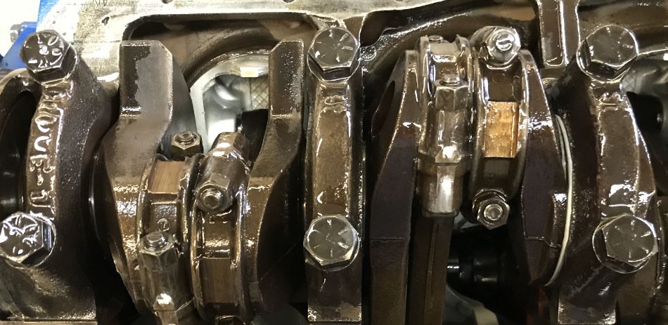

Sollte ich tatsächlich einen Hipo Block haben ?
Dann müsste ich "Heavy Duty Main Caps" haben.
hier Bild von meinem Motor:

Die Nummern die ihr seht sind Gussnummern.
Aus einer Gussnummer könnten verschiedene Versionen entstehen, je nach der endgültigen Bearbeitung.
Der einzige Unterschied zum HiPo Block ist die Ausführung der Hauptlagerböcke, die waren beim HiPo deutlich breiter, was bei deinem Motor nicht der Fall ist.
Zur eindeutigen Identifizierung hat Ford immer ein Blechfähnchen - in der Nähe der Zündspule - angebracht, aus dem die genaue Version von dem Motor entnommen werden kann.
Bei Ford wurden in den frühen Jahren (vor 68) nur bei den Leistungsstärksten und exotischen Motoren (HiPo, 427) die VIN eingeschlagen.
Daher ist ein Numbers Marching nur in den seltensten Fällen möglich
