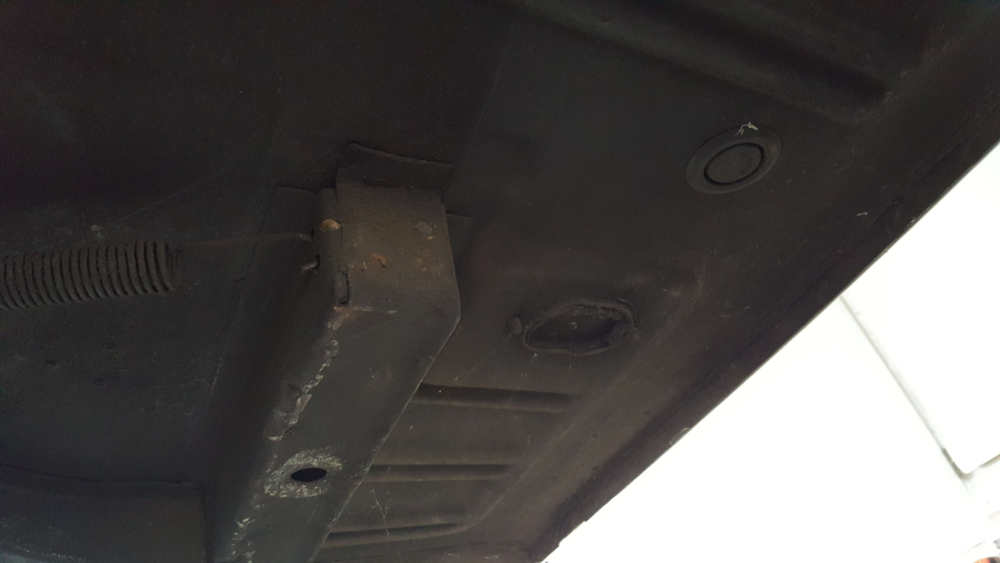

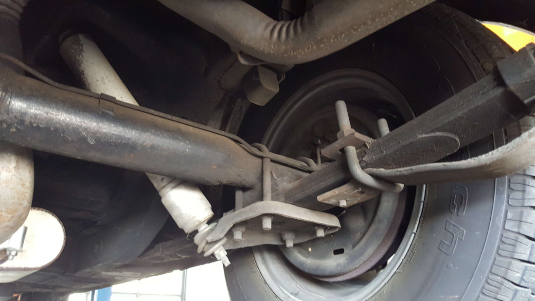

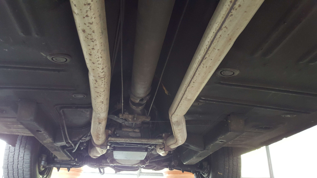

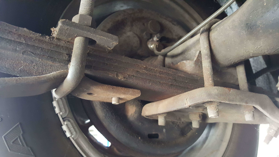

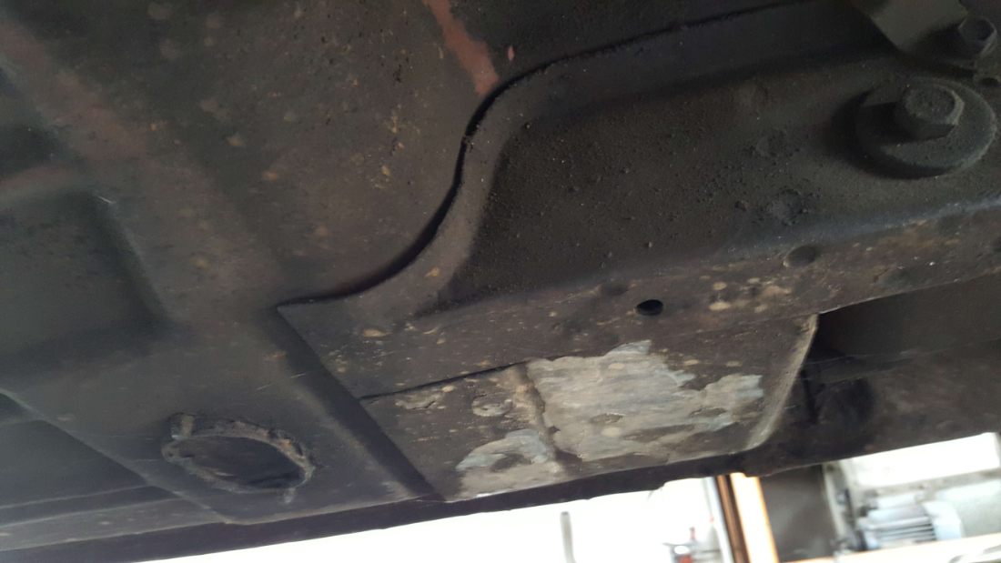

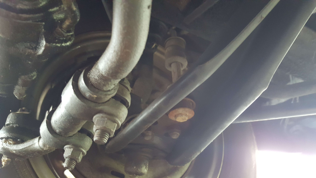

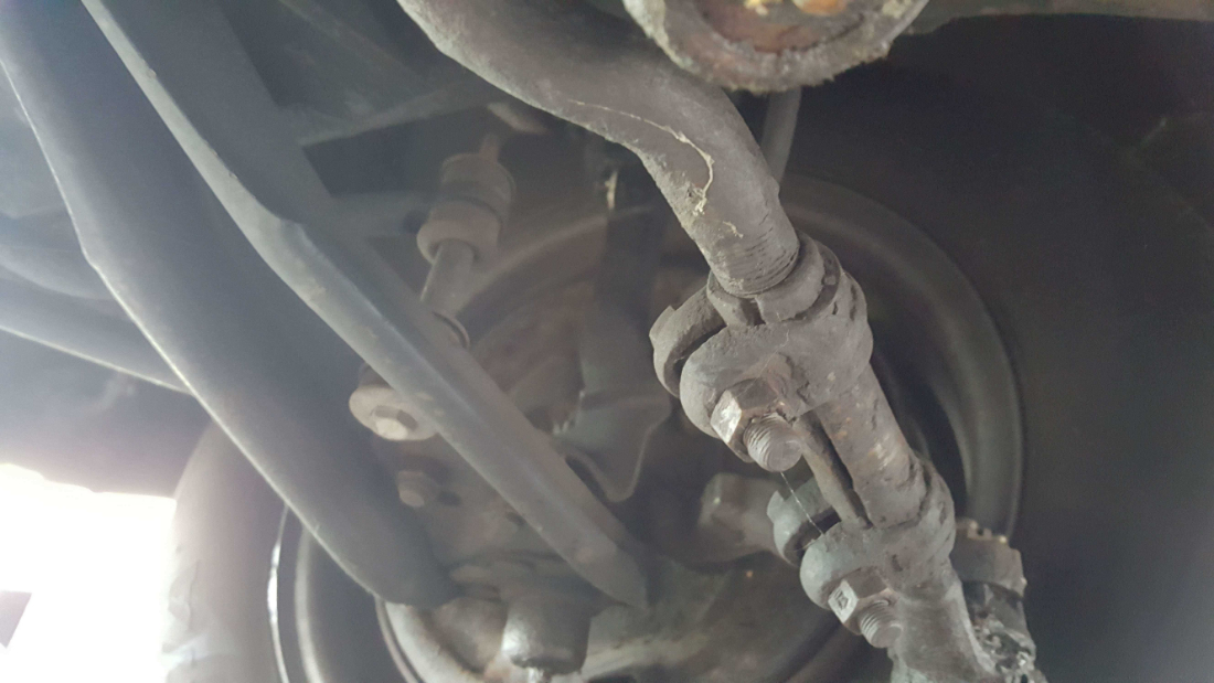

Diese Fotos habe ich noch zusätzlich erhalten:
Freue mich auf eure Einschätzung!

Viel Spass morgen! Bei den Bilden gibt's zum Preis/Leistungsverhältnis und VHB nicht allzuviel viel zu mäkeln, unabhängige Spaßbremse ist nie von Nachteil aber Fahrverhalten so der Rest gefällt könnte die Entscheidung bahnen. ;)
LG Viktor

Grundsätzlich sind mündlich gemachte Angaben erstmal vor Ort auf ihre Richtigkeit und Vollständigkeit zu prüfen.
Das Pony trägt keinen originalen Farbton und wirkt untenrum sehr ungepflegt.
Die Zusatzstreben an den hinteren Blattfedern zeugen auf müde Fahrwerkskomponenten hin.
Der Kofferraum ist mit schwarzer Farbe/Pampe gestrichen, was wiederum einen lieblosen Eindruck entstehen lässt. Vielleicht soll hier auch ein früherer Unfallschaden verborgen werden, Original war der Kofferraum in Wagenfarbe auslackiert. Fahrersitz ist sehr schlecht bezogen worden, da passt wirklich garnix.
Unterm Strich kann man sagen, "you get what you pay for", bessere Autos sehen im Detail deutlich besser aus und werden auch höher gehandelt.
Ausnahme sind gewerbliche Angebote, hier bedeutet ein hoher Preis nicht automatisch, das es ein besseres Fahrzeug dafür gibt! Dies einzuschätzen obliegt allein deiner Kenntnisse oder denen eines unterstützenden Fachmannes.
Als Wertanlage ist dieses Coupè auch nicht geeignet, kaum Ausstattung und viel zu weit vom Originalzustand entfernt.
Trotzdem empfehle ich dir den Wagen zu besichtigen und genau zu inspizieren, denn nur so lernt man wie man die Gurken von den Pralinen unterscheidet.
Beiträge: 5004
Wohnort: Ruhrgebiet
Re: Mustang 1965 5.0 V8
Beitrag von torf »
Was ich sehe ist ein Mustang mit einigen "individuellen" Lösungen. Die wichtigen Bilder zur besseren Aussagekraft fehlen... ;)
- Zusatzfeder hinten => warum?
- Zündmodul mit Spaxschrauben besfestigt.... zeugt nicht von sehr viel Detailliebe
- PCV richtig angeschlossen? Kann man nicht erkennen
- Sitzbezug ist nicht vom 65er - mal schnell irgendwas von einem anderen BJ drübergezogen?
- Die LED der Alarmanlage im Armaturenbrett muss man mögen :shock:
- Lustiger Kupferbogen aus dem Sanitärhandel am Heizungsschlauch
- Endrohre sind eher überdimensioniert
- Alle Stellen unter dem Vinyldach kontrollieren
Ansonsten würde ich Dir raten einen Fachmann mitzunehmen, der sich die Details anschaut.... ich würde dem Verkäufer noch mehr individuelle Lösungen zutrauen.
Einen Matching Numbers gibt es nicht beim 08/15 Mustang. Ob ein 289 oder ein 302 eingebaut ist, macht keinen großen Unterschied - es sei denn es ist ein HO verbaut.

Beitrag von Flydoc65 »
Versteh ich nicht ganz Mario, fürn Driver völlig ungepflegter Unterboden?! Klar für 10 Grants mehr kann ich mehr show-Quality erwarten, aber ich seh da auf den Bildern vom Unterboden nicht wirklich einen showstopper?! (hab aber auch schon paar Bier intus ;)
LG Viktor

Bewege mein Pony auch wie ein Daily bei jeder Gelegenheit und Artgerecht (linke Spur/Vollgas), trotzdem sieht's bei mir untenrum gepflegter aus. ;)
Na, Prost! ;)
Denke auch, bei dem Preis sind derartige Auffälligkeiten mittlerweile tollerierbar!

Der Hinweis mit den Federn ist super

Unterboden sieht aber für mich doch gar nicht schlecht aus?
Ja könnte „gepflegter“ sein. Aber rostfrei ist mir lieber.
Wie gesagt ich kann mit meinem Bekannten einiges selbst machen.
Rostfrei und ohne versteckte Unfallschäden ist mir wichtiger.
