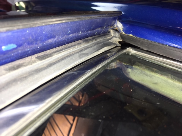

Hallo Mustangfreunde,
habe heute die hinteren Fensterheber meines 67 Coupé erneuert.
Leider ergab sich folgendes Problem.
In Fahrtrichtung das linke hintere Fenster steht unten hinten ,wenn es hochgekurbelt ist, zu weit innen. Ca 1cm.
Kann man das noch irgendwie einstellen?
Rechts alles ok.
Auf Ratschläge hofft Ulrich

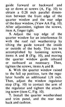

Re: Coupé 67 hintere Seitenscheiben
Hi Ulrich,
im Shop Manual findest Du die Einstellprozedur. Siehe Anhang.
- Bild 31.05.19 um 21.23.jpg (59.82 KiB) 248 mal betrachtet
- Bild 31.05.19 um 21.22.jpg (194.12 KiB) 248 mal betrachtet
Christian
Christian
Hallo Christian,
danke für die Antwort.
Natürlich hatte ich das Kapitel auch , aber jetzt erst , nach erneutem lesen ist der Groschen gefallen. Werde heute noch mal Hand anlegen. Hatte die untere Grundplatte außer Acht gelassen.
Ulrich
Ulrich
