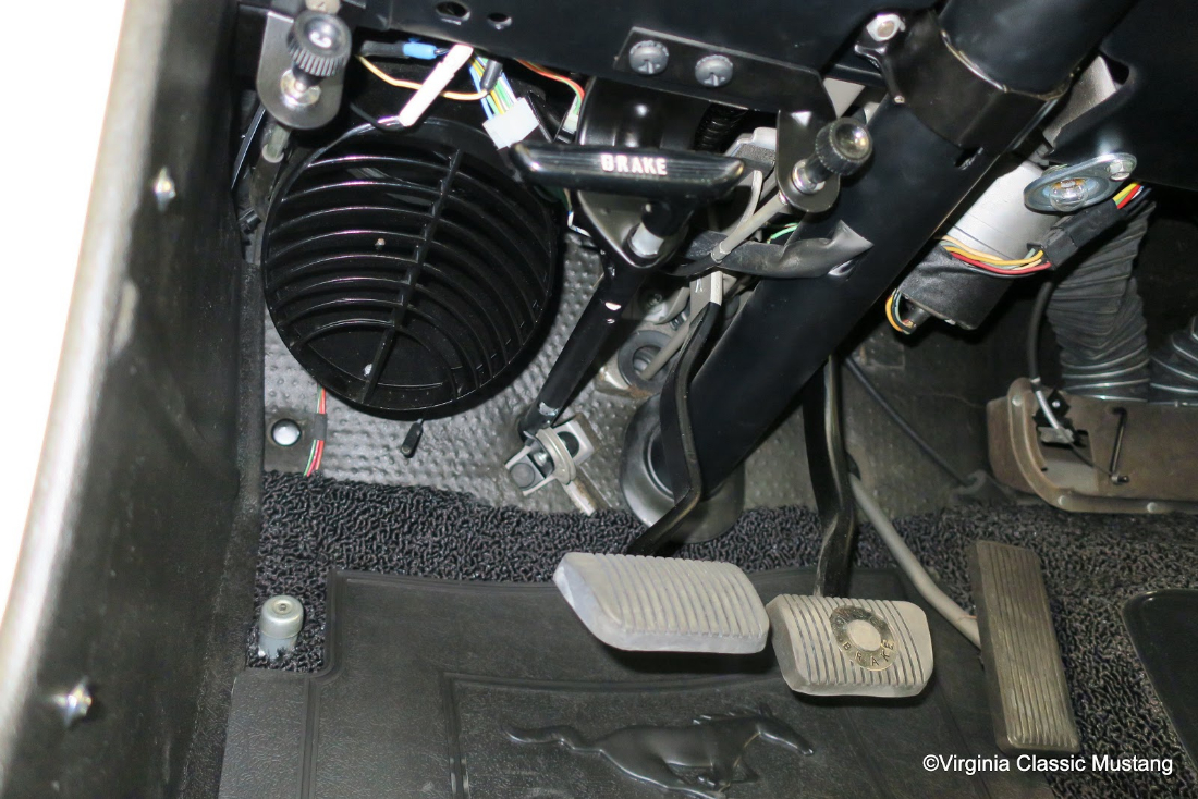

bird
Re: Blick in den Luftkasten
Servus
mit der Hohlraumkamera von innen unter dem Dash kommt man rein.

Hallo Alexander,

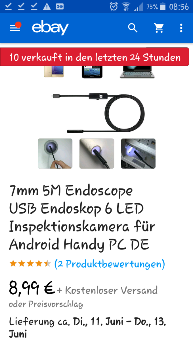

wo unter dem Armaturenbrett muss ich da ansetzen? Und hast Du nen Tipp für ne Hohlraumkamera? Da gibt es ja viele, von billig bis ultrateuer.

Der Verkäufer wird sich sich über die nötige Demontage freuen.
So'n Billigding wird für den Zweck wohl reichen und auch durch die oberen Gitter gehen.
- HomerJay
- Beiträge: 5146
hab ebenso ein Billigteil. Geht passt zwar knapp nicht oben durch die Gitter, reicht aber völlig aus. Konnte von innen alles perfekt inspizieren.

@Heiner: Wer fährt denn so eine ekelhaft geleckt saubere Karre?!Schraubaer hat geschrieben:116-IMG_1991.JPG
P.s.Dat Handyding hab ich auch - funzt okay
