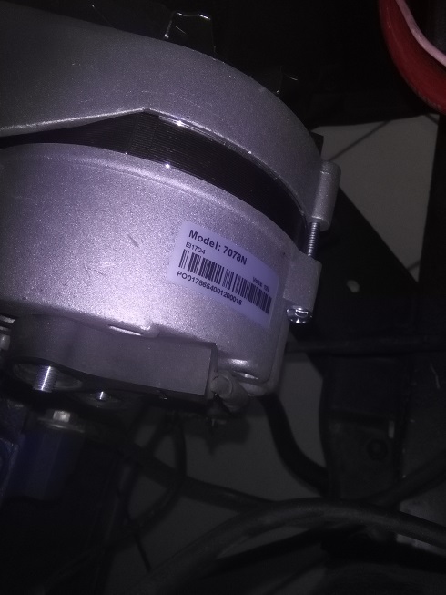

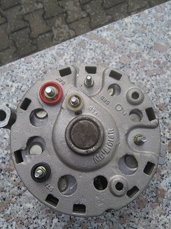

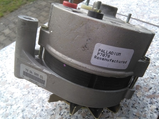

als erstes hatte ich eine Batterie die kochte. Ladespannung 14,8 V und mehr.
Da ich noch eine baugleiche ,neue LiMa im Keller hatte... eingebaut.
Ladespannung 13,2 V --beim gasgeben steigt die Voltzahl stetig an 14,8 V und mehr.
LiMa wird heiß und riecht verbrannt.

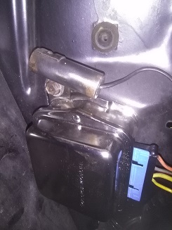

Regler bei Rockauto bestellt...eingebaut ,Ladespannung 13,2 V , beim gasgeben steigt die Voltzahl wieder
auf 14,8 und mehr, LiMa wird heiß und riecht verbrannt.
Was übersehe ich??
Was kann ich tun??
Grüsse vom frustrierten Werner

nach 2Minuten im Standgas kannst fast nicht mehr drauffassen.
Bei dem Geruch der dann entsteht da machste den Hobel gern wieder aus.
Bei der alten Lima war kein schmorender Geruch zu bemerken,
dafür kochte die Batterie.
Aber sind nicht fast 15 Volt Ladespannung zu hoch??
Gruss Werner

also Ladespannung ist jetzt bei 14,4 V und steigt auch nicht mehr an... habe alle Massekontakte gereinigt.
Mein alter Kumpel ,mit 40 Kfz- Mechanikerjahren :shock: hat beim Einbau ,Masse mit STA verwechselt.
Habs mal richtigrum angeschlossen.....Lima wird nicht mehr heiss ;)
Nochmal ,danke für eure Hilfe.
Gruss Werner
