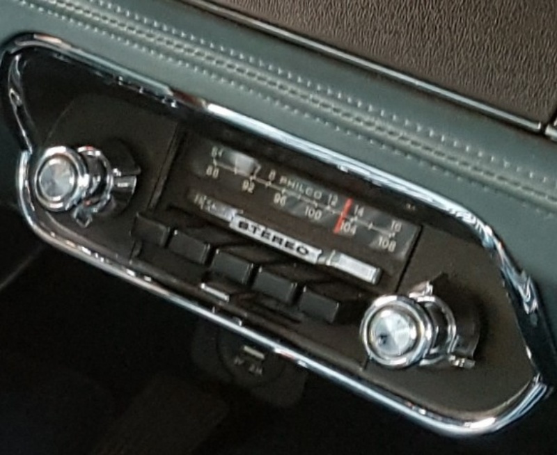

- Braunschweiger
- Beiträge: 3538
- Fuhrpark: Ford Mustang
Re: Radio / HiFi Einbau beim 68er Mustang
Sieht dann so aus, ist auch von Chris umgerüstet worden auf Aux In.
Gruß Harald- Twilight
