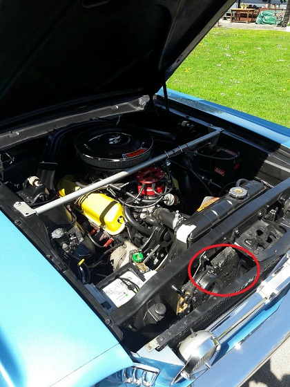

was mir bei dem Wagen auffällt - leider sind die anderen Bilder nicht aussagekräftig....:
- Instrumententafel für DIN Radio zersägt
- Stosstange hinten schief (Spaltmaße)
- Chromleiste BFS im vorderen Bereich wellig - oder optische Täuschung
- Klimakompressor nicht vorhanden
Augen auf beim Mustangkauf....

Was n das für n Zeug?

HomerJay hat geschrieben:Was n das für n Zeug?
Ja da scheint einer Freude am Basteln gehabt haben. Sieht auch sonst nicht sooo wirklich original aus im Motorraum. Wird sich vermutlich fortsetzen im Rest des Wagens. JJ

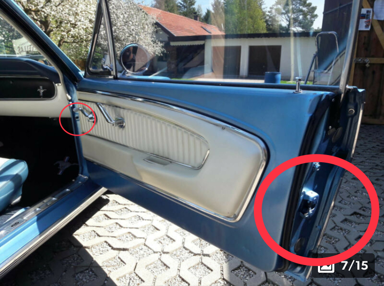

Tja, und innen auch nicht.
So wie ich das sehe, ist es auch kein Mustang mit kompletter originaler Pony Deluxe Ausstattung.
Ist so ähnlich wie bei dem GT-Look :roll:

Vieles sind auch keine k.o. Kriterien. Wenn Dir ein Wagen gefällt und er technisch in Ordnung ist - warum nicht?
Der eine mag Streifen, der andere nicht...
Man kann allerdings manchmal von der Aufmachung und Teileauswahl auf den restlichen Zustand schliessen....aber das kann nur eine Besichtigung verraten.....

Und absolut alles mit überlackiert... :roll:
Re: Interesse und Besichtigung Mustang Coupe 65`er
Wird ja auch nicht als restauriert verkauft.
