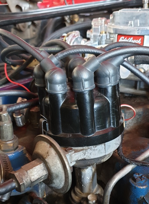

Meine Unterdruckdose am Zündverteiler hat anscheinend den Geist aufgegeben. Lässt alles durch egal ob ich puste, sauge oder sogar ein Lied durch singe :D In der Hoffnung das sie vielleicht auch Schuld ist an den noch übrig gebliebenen Vibrationen um die 45-50 mls, bin ich auf der Suche nach einer neuen. Hat jemand was gutes oder neues liegen? Würde mich freuen. Schönen Sonntag allen 8-)

Bild vergessen:

Dem Foto nach zu urteilen, dürfte es sich um eine originale(?), auf jeden Fall aber alte Unterdruckdose handeln. So eine in brauchbaren Zustand zu finden, wird schwierig, außerdem lassen sich diese alten Dosen nur verstellen, indem man die Dinger aufschraubt und Unterlegscheiben entfernt bzw. hinzufügt.
Deutlich leichter wird's mit einer (generischen) Vakuumdose aus dem Ersatzteilhandel, denn die passen erstens und zweitens lassen sie sich durch einen Inbusschlüssel (1/32") leicht verstellen.
Solche Dosen findest du bei den üblichen Verdächtigen oder auch bei Rockauto.com :arrow: https://www.rockauto.com/de/catalog/for ... vance,7232

Der aufmerksame Bildbetrachter wird feststellen, dass es diese Vakuumdosen (den orig. Vorbildern entsprechend) in zwei Ausführungen gibt:
  • mit einem Schlauchanschluss
  • mit zwei Schlauchanschlüssen
Meiner Meinung nach ist nur die Dose mit einem Anschluss sinnvoll.
Man könnte natürlich auch die andere nehmen und den ganzen Vakuumschlauchwirrwar nachbauen, der ab 68 in die Motorräume unserer Ponys Einzug hielt... ist aber (IMHO) unnütz, außer man baut concourse auf und da wäre dann wieder eine Originale besser :lol:
Soviel zu deiner Frage aber welche nimmt da besser ;)
Ich habe aber leider keine funktionierende, die ich dir anbieten kann...
LG,
Re: Unterdruckdose Zündverteiler
Die mit zwei Anschlüssen geht genauso, ohne den hinteren zu gebrauchen! Stopfen drauf und gut ist.

Also ist im Prinzip egal welche ich kaufe von denen bei RA? Danke Euch.
Beste Grüße Philipp
Egal ist Käse, der stinkt von allen Seiten! ;)
Wenn angeboten, dann natürlich mit einem Anschluß und einstellbar!

mikul74 hat geschrieben:...lassen sie sich durch einen Inbusschlüssel (1/32") leicht verstellen
Du hast dich vermutlich verschrieben, die Schlüsselgröße ist 3/32 und er sollte passgenau sein (was manche billige nicht sind), da die Angriffsfläche gering ist.

Aufpassen.
Manche Unterdruckdosen sehen gleich aus. Sind es aber nicht.
Bei RSB gibt es laut deren Aussagen im Shop keine Verstellbaren weil man das nicht braucht.
Sehe ich anders. Daher beziehe ich meine Verstallbaren immer bei Michael Behr. Habe immer welche da denn meistens sind die eh defekt wenn ich mir ein Auto genau anschaue. ;)
