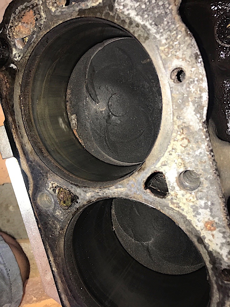

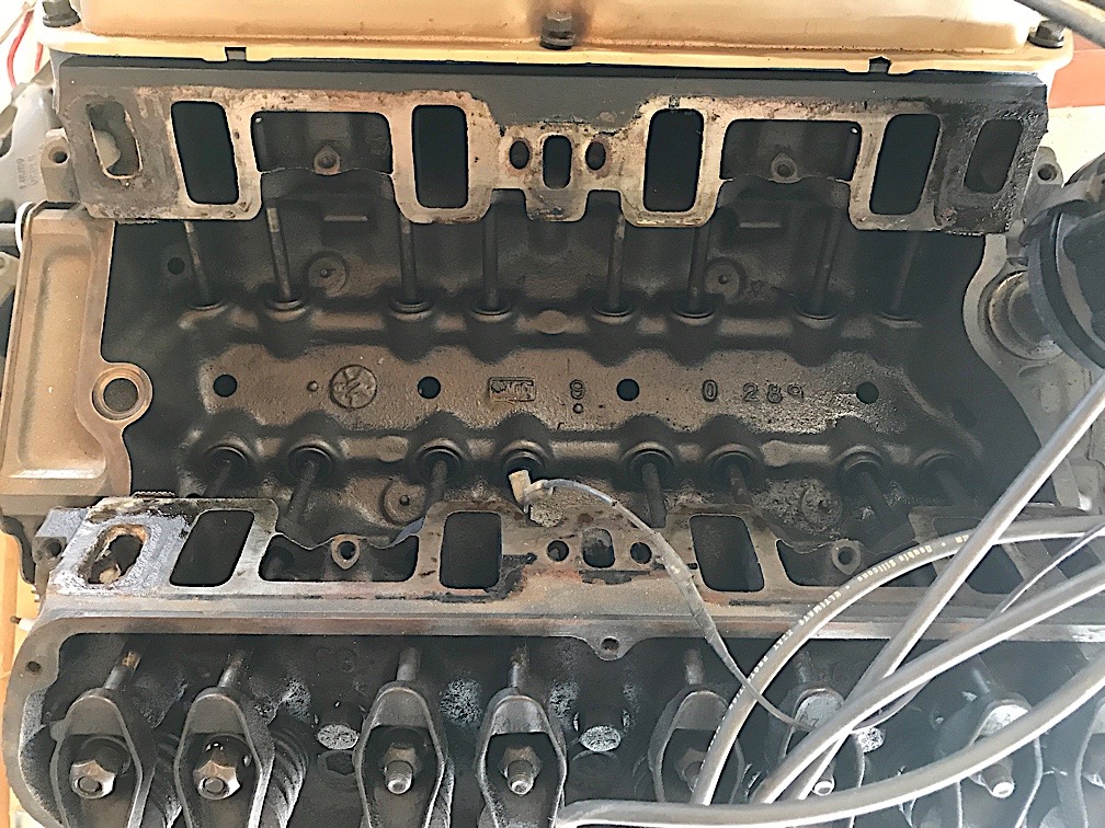

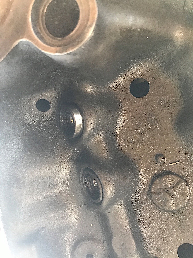

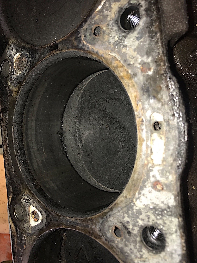

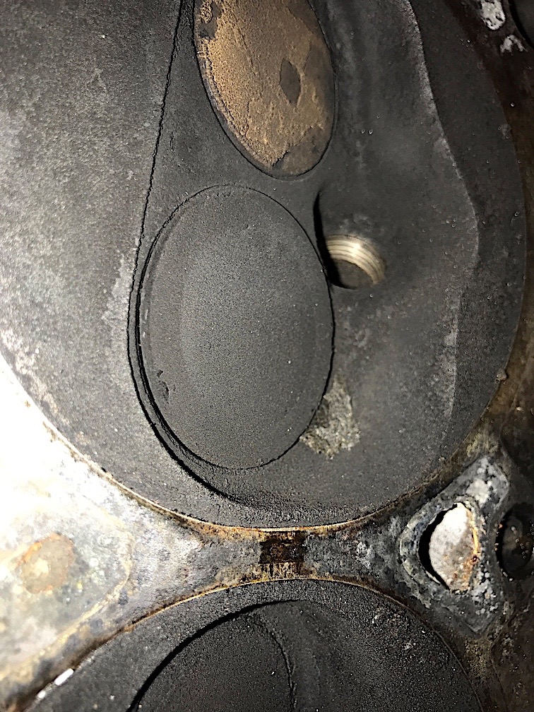

So, ich bin heute dazu gekommen mal die Zylinderköpfe abzunehmen.
Mir ist aufgefallen, dass am vermeintlichen Zylinder, wo die 0 bar gemessen wurden, das Einlassventil nicht komplett geschlossen war, da sich Dreck darunter befindet (siehe Foto).
Was meint ihr zum Zustand?
Kann man auf den Fotos etwas erkennen?
Welches Kolbenmaß sollte denn noch vorhanden sein? Hab etwas von 4,020" gelesen, also 10,21cm. Ist das korrekt?

Auf den Bildern kann ICH jetzt nicht so viel erkennen, was ich Dir aber sagen kann:
4.020" Zylinderdurchmesser bedeutet der Motor wurde schon mal auf das erste Übermaß gebohrt --> .020"
.030" ist dann das zweite Übermaß und nach Ford-Angaben auch das letzte!!! (also bei 289/302 und dem 351).
Die gute Nachricht, immerhin wurde nur auf das erst Übermaß gebohrt, was oft nicht passiert, da manche Faulpelze diret auf .030" Übermaß bohren. Spart wohl Zeit und Geld...keine Ahnung :?
Die schlechte Nachricht...wenn nun nochmal nachgearbeitet werden muss bist Du schon beim letzten Übermaß angekommen und je nach dem kann es thermische Probleme geben.
VG
Beste Grüße David

und beim Vermessen immer beim "zoll" bleiben... nicht in mm umrechnen oder metrische Werkzeuge benutzen. das gibt nur Fehler.
