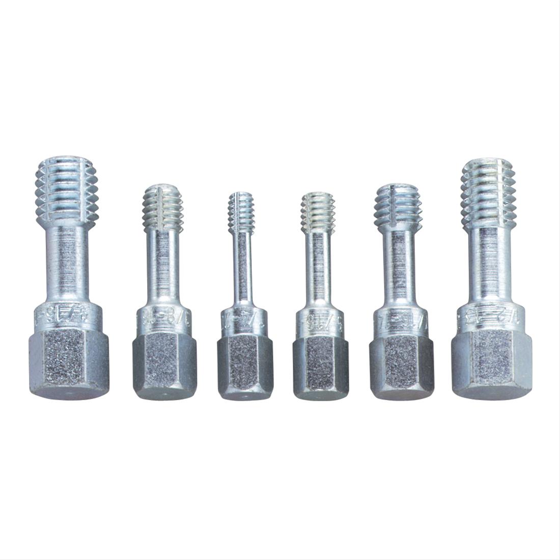

Mit einem GewindeBOHRER (nicht Schneider...du schneidest ein Gewinde mit einem Gewindebohrer ;) ) schneidest du eben das Gewinde unter Umständen nochmal nach und veränderst so die Geometrie. Nicht gut da du so nicht die Gewünschten Kräfte erreichst oder das Gewinde ausbrechen kann.
Das Tool reinigt eben nur die Gänge oder schneidet Fehlstellen weg. Verändert dabei aber nicht das eigentliche Gewinde.

Thread Cleaning Tap Set
https://www.summitracing.com/int/parts/ ... /overview/
Das Set gibt es z.B. auch hier zu kaufen, diese hier sind aber eventuell mopar-verseucht ;)
https://www.moparshop.de/Online-Shop/We ... dereiniger
