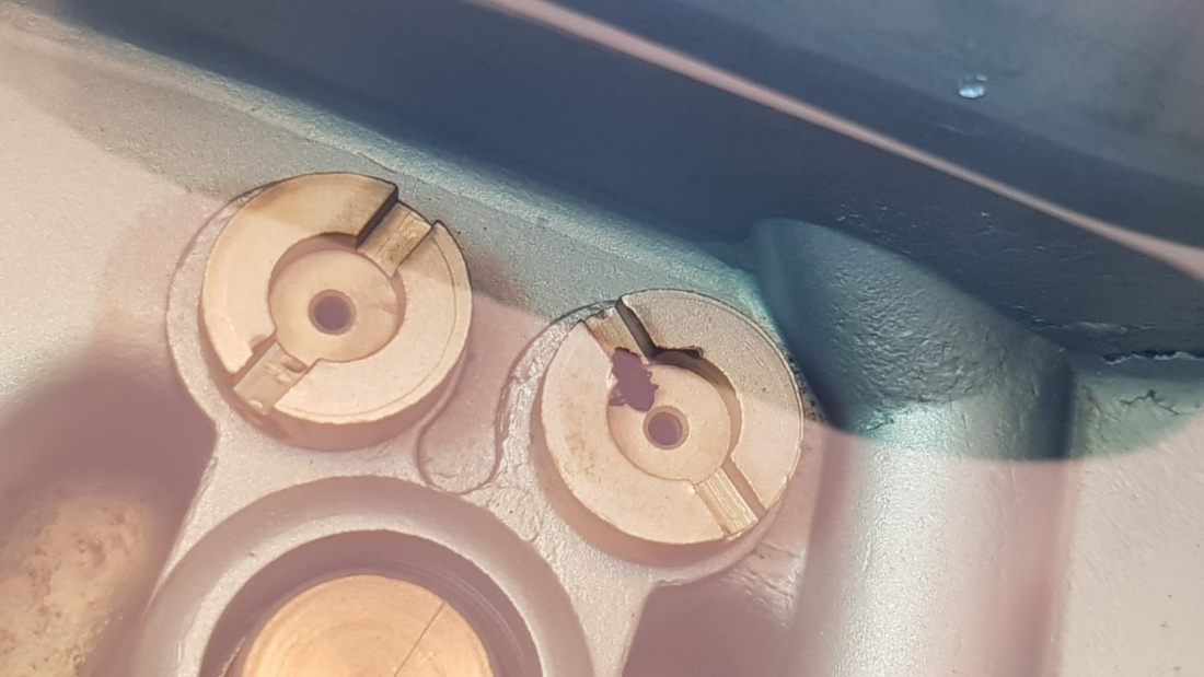

Sowas kann man mit 'nem 289er ? :lol:
Ob da ein Zusamenhang bestehet, weiß ich nicht, die Beschleunigerpumpenmembran würde ich aber als erstes Checken.
Schau mal von oben in den offenen Vergaser, ob bei behutsamer Gasbetätigung Sprit eingespritzt wird.

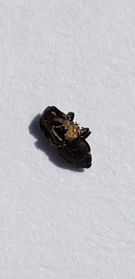

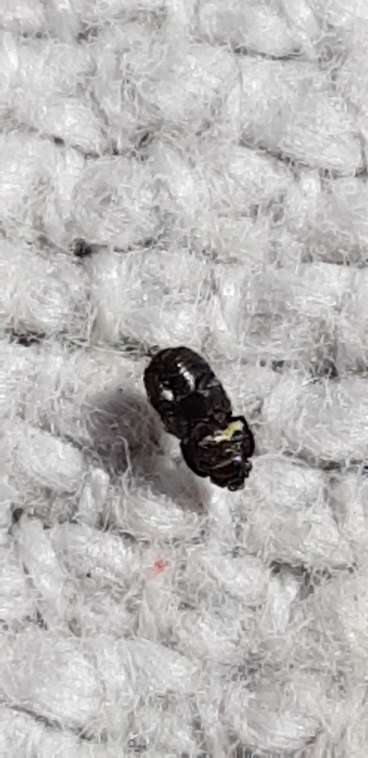

Nur für die Statistik, habe den Fehler gefunden. Es war Karl der Käfer.

Re: Motor läuft nicht mehr richtig
Beitrag von Bullfrog »
In dem Fall also tatsächlich der klassische Bug. :D
Gruß Micha
Aberglaube bringt Unglück !
Beiträge: 9146
O je,
hoffentlich bekommt der BUND das nicht mit :?
