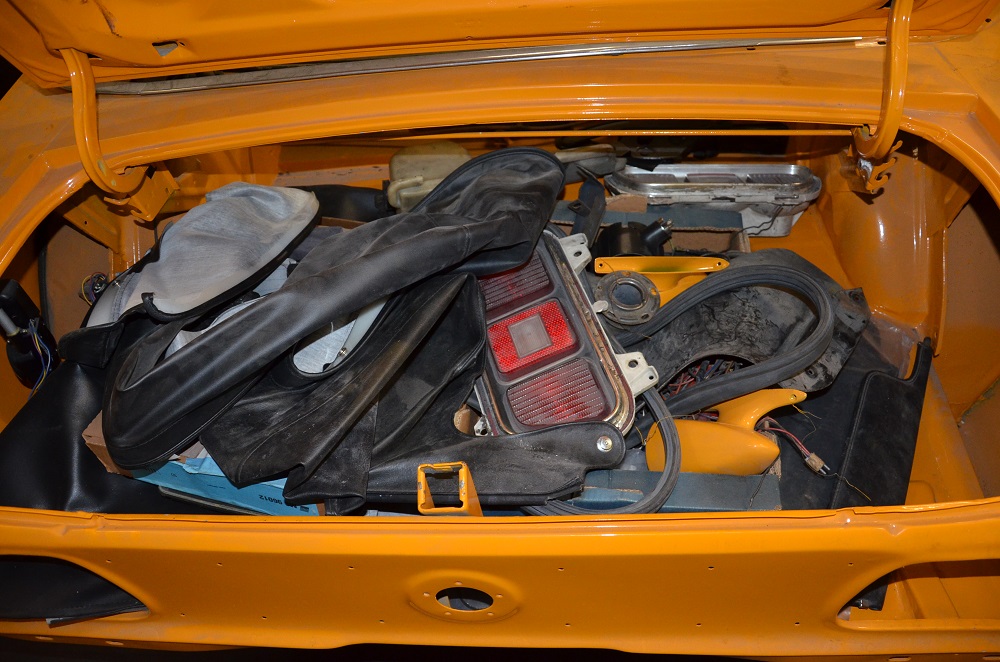

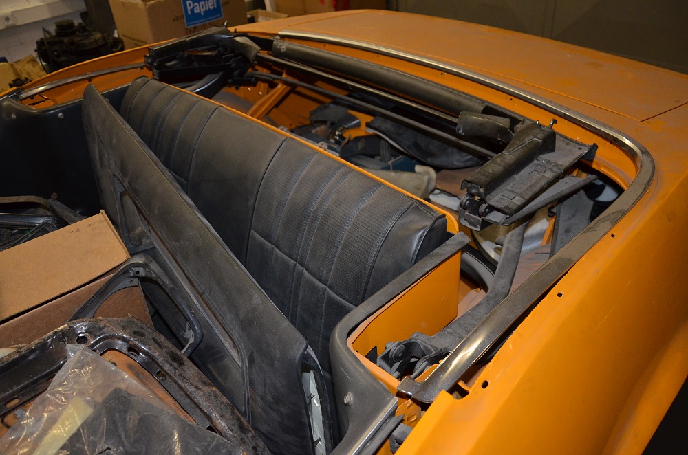

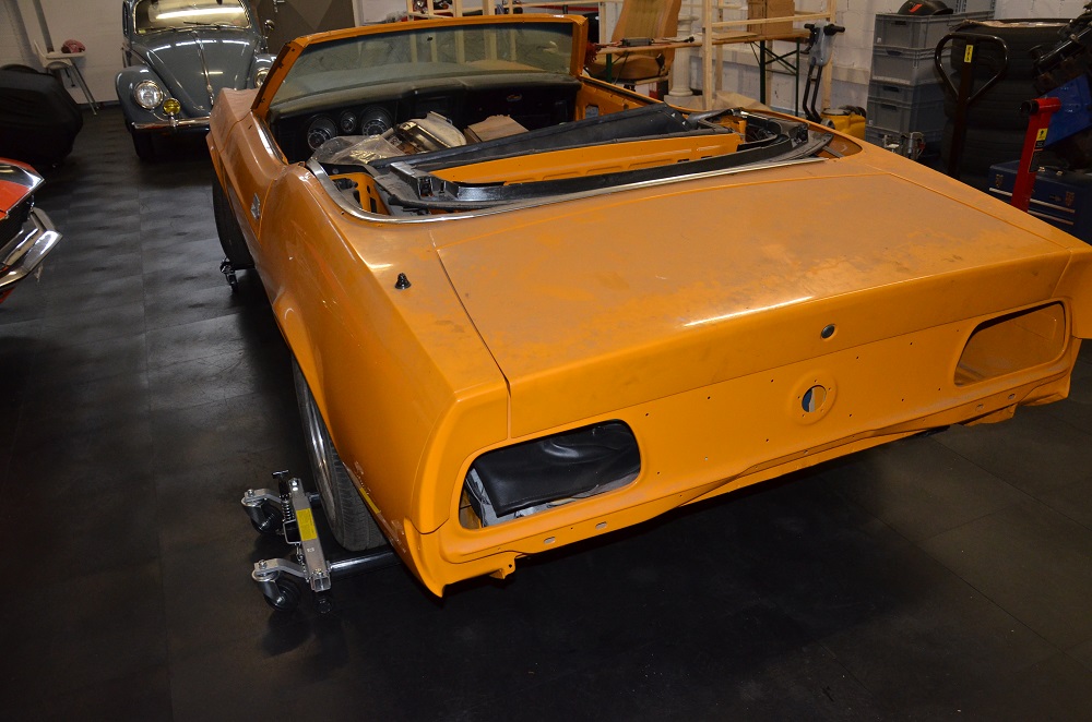

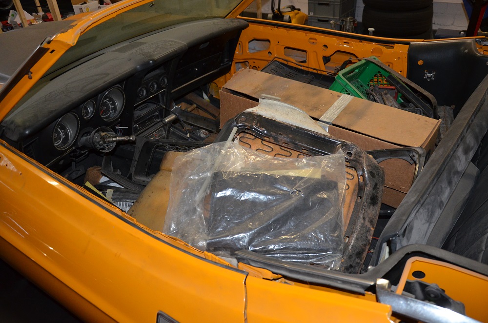

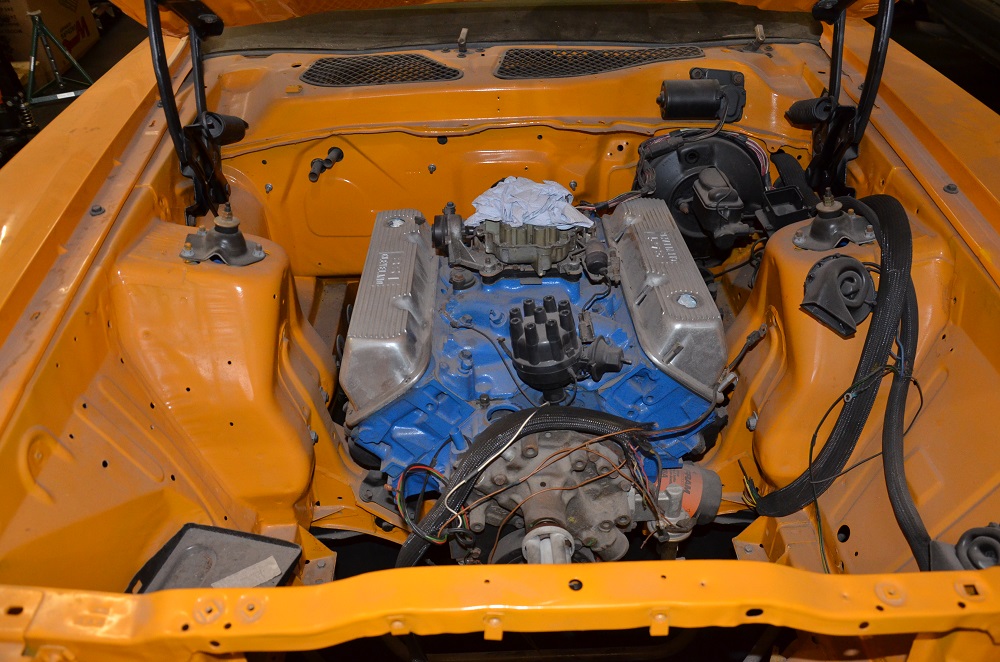

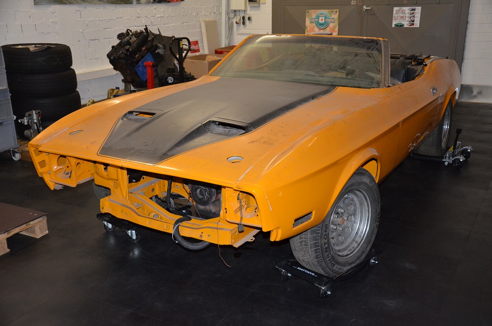

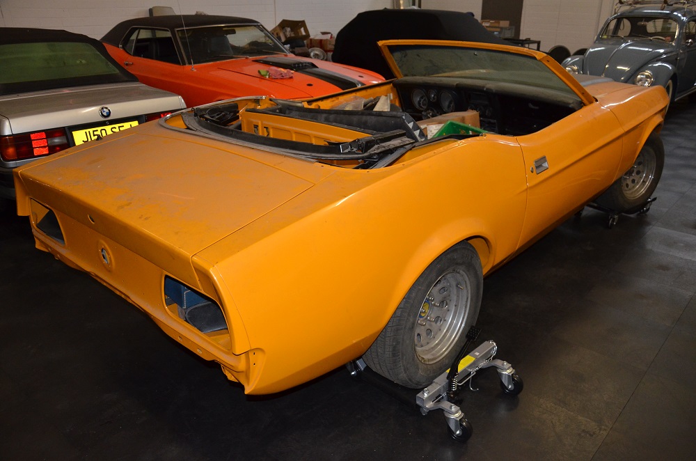

Hallo Zusammen,
ich habe einer Freundin versprochen, Ihren 73er Mustang Convertible Q-Code mit C6 Getriebe nach 5 Jahren Stillstand wieder zusammenzubauen. Bei den ersten Recherchen stellte sich heraus, dass es sich um einen originalen Export T5 handelt! :o Jetzt juckt es mir ja in den Fingern, wieder das Original-Fahrzeug aufzubauen, wie er damals in Dearborn vom Band lief. Metallarbeiten sind keine mehr nötig. Viel Schrauber-Fleißarbeit! ;) Dann noch die Überlegung, das eigentlich gut lackierte Auto doch noch mal auf Original Medium Aqua zurückzulackieren. Was meinen die T5 - Profis hier dazu?
Hinweise auf T5 - spezifische Teile sind höchst willkommen (Embleme, deutsche Bedienungsanleitung usw.)! Gibt es 73er T5 hier? Ich würde mich sehr über Fotos freuen, an denen ich mich orientieren könnte.
Hier aber noch ein bisschen was zum Gucken:
Beste Grüße
Markus

Farben sind mit wenigen Ausnahmen absolute Geschmackssache...das vermeintliche Grabber Orange ist zumindest mal nicht die Farbe des originalen Zustands. Das Medium Aqua wäre also nicht verkehrt...vor allem gibt es jetzt im fast komplett zerlegten Zustand keine bessere Gelegenheit die zu "korrigieren".
Letztlich sind einige T5-Änderungen entweder nicht sichtbar oder nicht so wichtig. Härtere Federn z.B.
die Embleme sind für manche Modelljahre schwer zu bekommen, da von US-Reprofirmen nicht reproduziert.
Ich würde einen sauberen 73er zusammenbauen IN Medium Aqua und auf dem Wege dahin nach den entsprechenden Emblemen suchen.
Wenns sich gut ergibt kommt ein T5 dabei raus... ;)
Beste Grüße David
