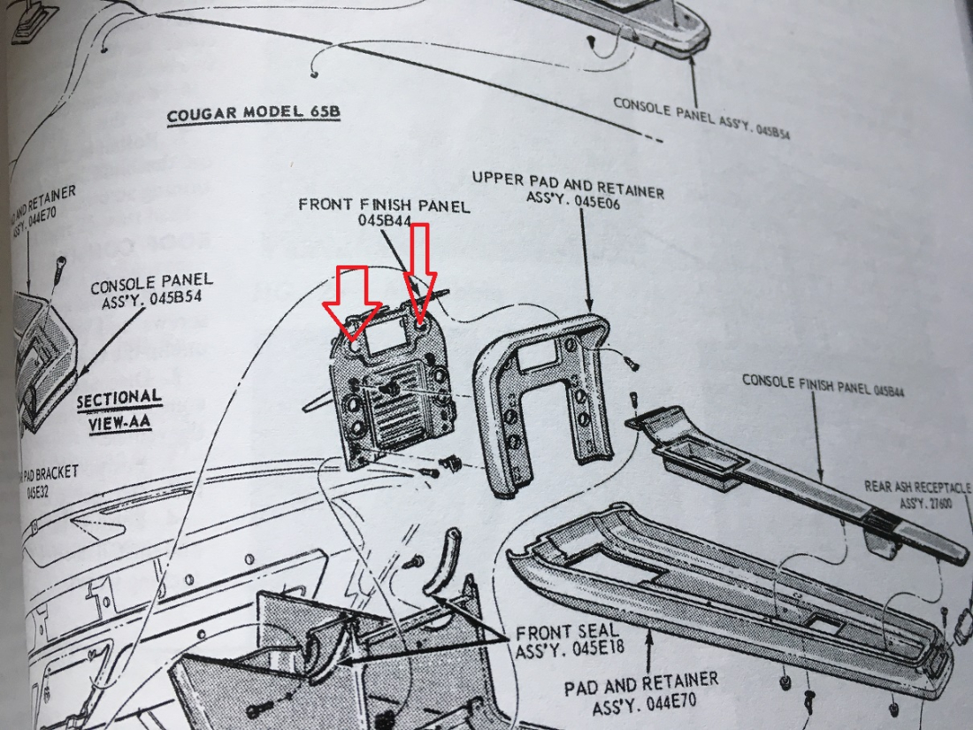

ich suche 2 Muttern, mit denen die Drehpotigewindestangen (auf die die Radioknöpfe gesteckt werden) des Radios an das Front Panel Finish der Mittelkonsole befestigt werden.

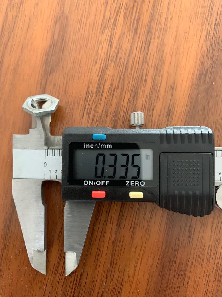

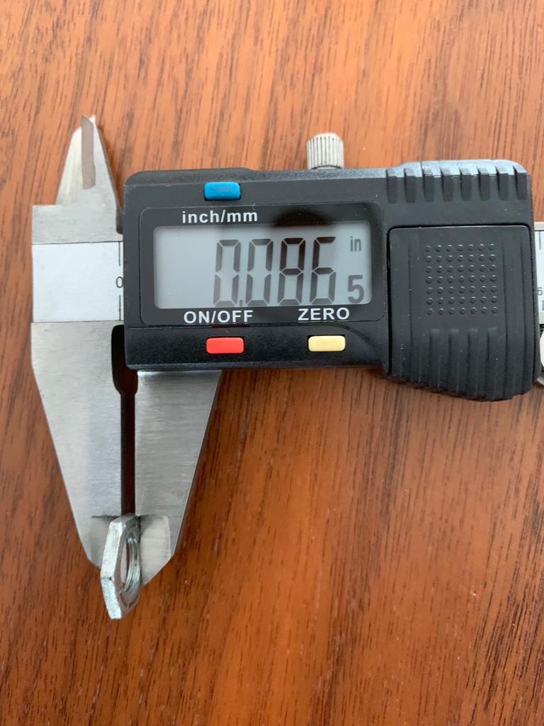

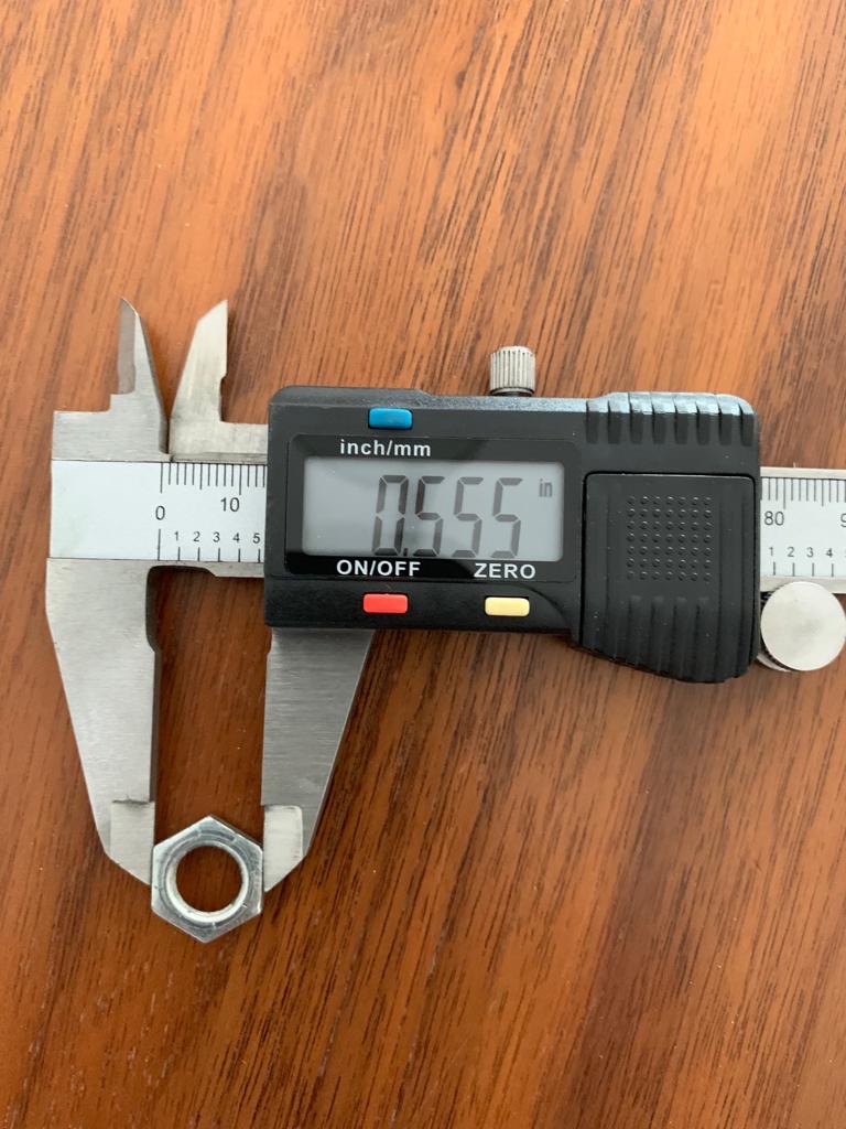

Abmaße:
Schlüsselweite 14,1mm / 0,555 inch - 9/16 SW
Innen 8,5mm / 0,335 inch
Dicke 2,2mm / 0,086 inch
Müsste eine 3/8" Mutter sein, wenn mich nicht alles täuscht
Ein Kumpel war so nett und hat mir die Mutter gemessen, daher die Bilder.
In keinem Shop habe ich diese Größe gefunden, Problem scheint die Dicke zu sein.
Danke :)
Gruß Frank

Im schlimmsten falls kannst doch die Mutter in Schraubstock spannen und auf maß runterschleifen...
Gruß Kiri

Hi Frank,
schau was ich gefunden habe :idea:
https://www.arsshop.de/befestigungsmutt ... r-oldtimer
Oder suche nach Achsemuttern oder Befestigungsmaterial für US-Radios.

Top Danke :)
