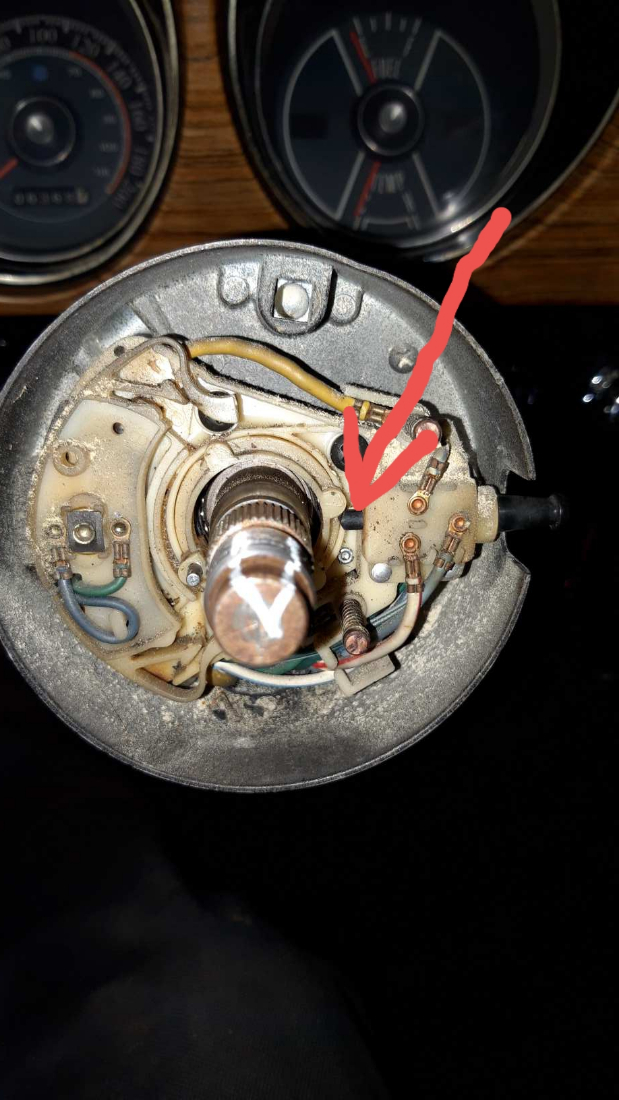

ich habe festgestellt das durch eine leichte Lenkbewegung die Warnblinkanlage ausgeschaltet wird. Ich habe das Lenkrad demontiert und kann nichts ungewöhnliches feststellen. Ich gehe davon aus, dass das nicht so sein soll. :lol:
Wenn ich den schwarzen Stift des Warnblinkschalters eindrücke guckt er ca.3mm in die Mechanik der Blinkerrückstellung hinein . Beim Drehen des Lenkrades sorgt die Nase des "Nasenringes" für ein Ausschalten des Warnblinkers. Dieser Ring sorgt ebenfalls auf der linken Seite für das Rückstellem des Blinkers. Sieht für mich alles total normal aus. Der Nasenring hat einen Stift, der in eine Nut des Lenkrades greift. Habt ihr nee Idee was das für eine Logik sein soll .

Das ist schon richtig so.
Christian
Re: Warnblinkanlage wird durch Lenkbewegung ausgeschaltet.
Das ist so und normal.

Echt :shock:
Und warum?
Wenn man abgeschleppt wird kann man ja theoretisch nicht die Warnblinkanlage betreiben.

Bei Ford ging man wohl davon aus, das der Wagen dann am Straßenrand steht und nicht bewegt wird und den Umstand in Betracht gezogen, sollte der Wagen bewegt werden, die Warnblinker sich wieder abschalten, so das Blinker und Bremlicht wieder in Funktion sind.
In Deutschland ist das halt anders.

@Harald, das ist eine gute Erklärung, klingt schlüssig. :idea: :idea: Danke dir.
