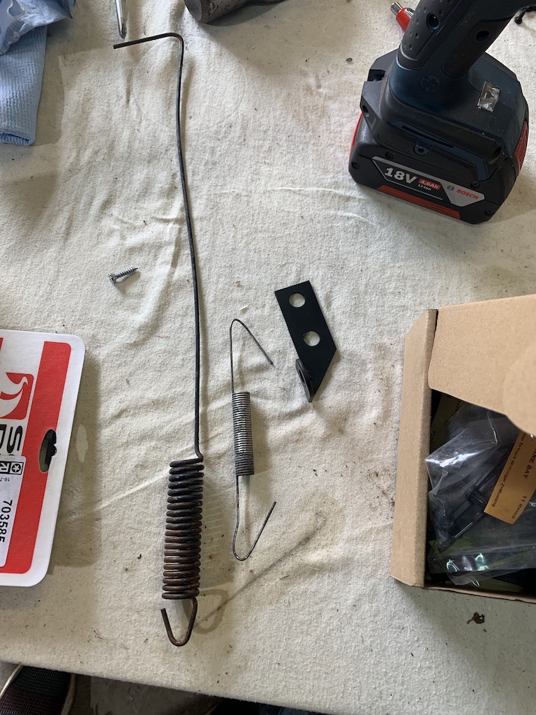

ist die linke "lange" Feder wirklich für das Handbremskabel bzw. die Rückstellung dazu? Habe es auf der Seite des Trägers eingehängt aber wäre extrem unter Spannung. Außerdem hat das Gegenteil kein Loch dafür zum Einhängen oder kommt das wo mit rein?
Ist ein 67er Coupé. Habe leider kein Bild von unten gemacht, kann ich aber morgen nachreichen.
vielen Dank,
Gruß Matthias

Hi, ich bin mir sicher 65-66 ja. 67-68er haben diese Feder nicht.

War aber irgendwie/irgendwo in dem Auto verbaut. Kann es noch was Anderes sein?

Hiasi226 hat geschrieben:War aber irgendwie/irgendwo in dem Auto verbaut. Kann es noch was Anderes sein?
Klar

Re: Feder Handbremskabel
Beitrag von Hiasi226 »
Hallo Kiri,
Und was? Ich finde auch im Shop Manual nichts. Durchsuche schon alle Explosionszeichnungen.

Kupplungsgabel?

tody hat geschrieben:Kupplungsgabel?
Hab nen Schalter und die Feder wäre definitiv zu lang.
Ich tippe auf Gebastelt vom Vorbesitzer, weglassen.
