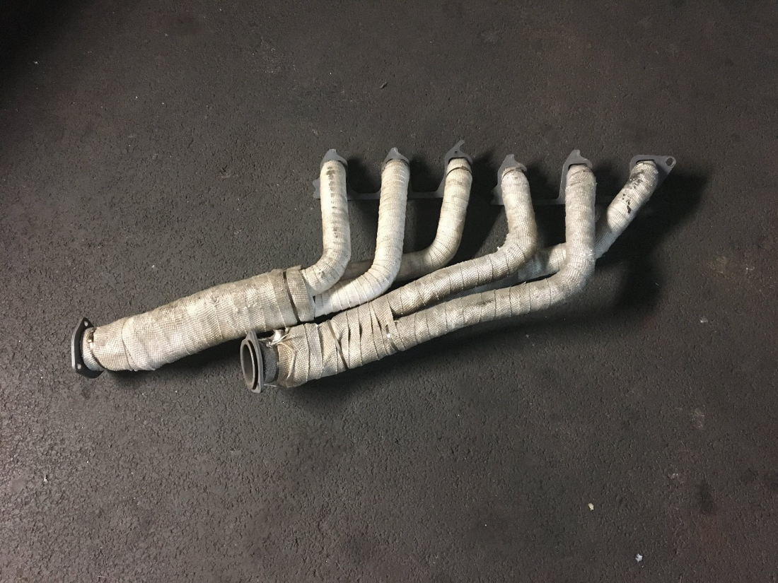

Ist da noch ein 1V-Vergaser drauf? Für den 300ci gibt es auch 4v-Ansaugbrücken, von Offenhauser zB. Damit kann man dem echt Beine machen...
Mit 1V ist der etwas sehr behäbig, das Setup habe ich aus Platzgründen auch in meinem Econoline drin.
Ich müsste irgendwo noch einen Satz Fächerkrümmer haben, die hatten bei mir nicht gepasst!

Was sind das für Krümmer, die "Guss" Fächer von Einspritzer oder echte Fächer-Krümmer aus Stahl?

derSchwabe hat geschrieben: Was sind das für Krümmer, die "Guss" Fächer von Einspritzer oder echte Fächer-Krümmer aus Stahl?
Sind echte Fächerkrümmer:

Das ist mal sehr interessant, ich bin mir noch nicht sicher welchen Weg ich gehen will muss ich gestehen. Ich könnte dich jetzt fragen ob du sie verkaufst, weis aber noch nicht wirklich ob ich sie will :? Bisher war der Plan Original ist auch OK.
Ich würde es so machen, falls ich kommendes Jahr dann bock darauf bekomme frag ich dich einfach nochmal. Wenn sie dann nicht mehr da sind ist es nicht schlimm, vielen Dank aber dennoch schonmal vorab ;-)
