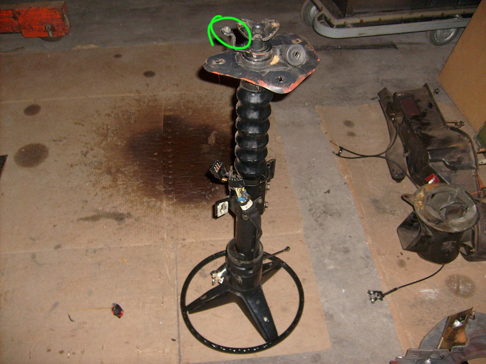

hi leute,
mir ist vor kurzem was aufgefallen. am ende meiner boss lenksäule ist ein platte wo man eine stange montieren kann die dann in weiterer folge dann zur z bar wippe geht. hat jemand zufälligerweise ein foto vom unterboden seines 71-73 mustangs mit einem schalter bei der hand.
am besten vom ender der lenksäule die im motorraum ist.
danke und lg
abudi
danke und lg
abudi
- Beiträge: 5945
Re: 71-73 Mustang Schalter Frage!
so sieht das am ende aus. und von da fehlt die stange die zur z bar geht. ich muss wissen wie die verbindung aussieht.
danke
abudi
danke
abudi
- S6302051.jpg (297.11 KiB) 270 mal betrachtet
keine ahnung, daher geraten: reverse lockout rod? geht von da aus zum toploader, zweites auge am hebel rückwärtsgang?
Thomas
Thomas

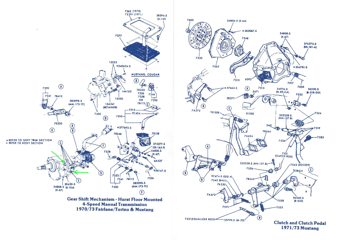

- Beiträge: 5945
so vielleicht hat wer das an seinem schalter (71-73)
danke
abudi
danke
abudi
- Linkage.jpg (681.57 KiB) 265 mal betrachtet
ja, das ist der reverse lockout rod. ich schlag mal die teilenummer nach, habe noch einen von 1970(?) da, glaube ich.
Thomas
Thomas
- Beiträge: 5945
die funktion der stange ist wie folgt:
kuppeln dann geht der hebel an der lenksäule nach oben und man kann den zündschlüssel drehen und das lenkrad entsperren.
jetzt kann ich ohne kuppeln das lenkrad entsperren wie bei einem automaten.
wie gesagt ich muss nur wissen wie diese stange heisst und wie sie aussieht.
danke
abudi
danke
abudi

70 müsste auch das selbe system habentody hat geschrieben:ja, das ist der reverse lockout rod. ich schlag mal die teilenummer nach, habe noch einen von 1970(?) da, glaube ich.
hast du den master parts catalog als pdf? sonst schaue ich da gleich mal rein. wenn ich den rod noch haben sollte, dann mach ich dir von meinem am wochenende mal ein foto. sieht aus wie eine weitere schaltstange, pin oben und ich meine ein langes auge unten am getriebe.
Thomas
Thomas
achso, und die funktion müsste noch anders sein, wenn ich das richtig im kopf habe. man kann den schlüssel nur ziehen, wenn das getriebe im rückwärtsgang ist. daher fehlt der wohl auch so häufig, weil keiner lust hatte, nach dem parken erstmal in den rückwärtsgang zu schalten.
Thomas
Thomas
- Beiträge: 5945
das kann naturlich auch sein. die lange stange mit schlitz auf der einen seite habe ich eh noch am originalen top loader getriebe drauf.tody hat geschrieben:achso, und die funktion müsste noch anders sein, wenn ich das richtig im kopf habe. man kann den schlüssel nur ziehen, wenn das getriebe im rückwärtsgang ist. daher fehlt der wohl auch so häufig, weil keiner lust hatte, nach dem parken erstmal in den rückwärtsgang zu schalten.
ich hätte das teil gesucht welches an der lenksäule befestigt wird.
danke u lg abudi
