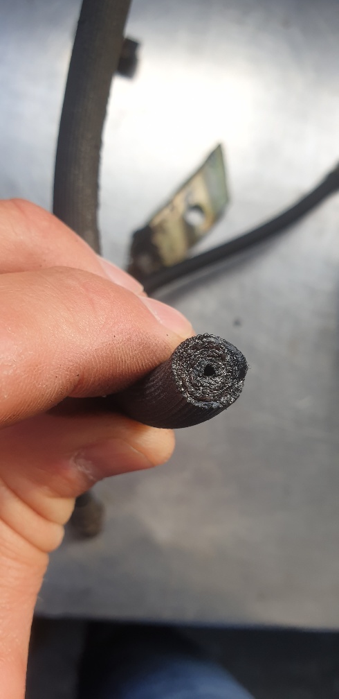

Hallo Marc,
Hatte vor kurzem ähnliche Probleme..
Hast du die Bremsschläuche gecheckt oder besser getauscht? Bei mir war es tatsächlich so das der Schlauch hinten innen so stark aufgequollen waren das die Bremsen kaum funktioniert haben.
Eventuell ist der linke vordere Bremsschlauch nicht ok sodass er rechts mehr bremst?
Beste Grüße Philipp

Dann würde die Bremse nicht lösen und heiss werden.

@Philipp:
Oha, das muss ich überprüfen.
Hab allerdings "Old School" entlüftet..einer pumpt, der andere macht das Ventil auf und nach 5-7 Treffern bei getretenem Pedal wieder zu und würde behaupten das aus dem Ventil genauso viel Bremsflüssigkeit schoss wie aus den Anderen... :?
Aber das werde ich noch überprüfen, danke für den Tipp. Wäre durchaus möglich, da an meinem Pony fahrwerkstechnisch noch sehr viel original und dementsprechend alt ist. Der Radbremszylinder war sicher noch der erste und die Schläuche sind es wahrscheinlich noch...
Ich schau nach, danke! :)
