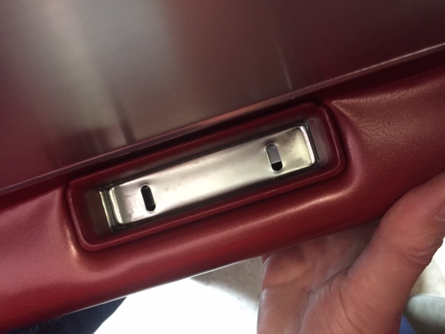

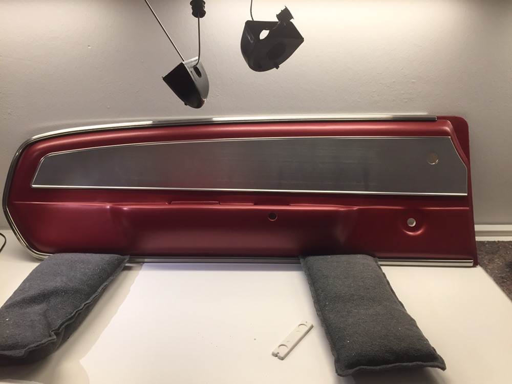

Die erste Ernüchterung tritt ein, wenn man die Panels im Lieferzustand ansieht. Das Vinyl hat keinerlei Ausspahrungen für die Griffmulden usw. Hier muss mit dem Cutter sehr vorsichtig gearbeitet werden. Ein falscher Schnitt und das Panel ist im Grunde hin. Eine Sau Arbeit, die locker 2 Tage in Anspruch nimmt. Anschliessend müssen die panels etwa 1 Woche ensprechend gebogen gelagert werden, da sie von Haus aus krumm wie eine Banane sind und so nie halten würden.
Nächster Schritt: Befestigung der Inlays. Hier passt alles ganz gut. Anders bei der Umrandung. Hier passt auf der einen Seite alles ganz gut, auf der Anderen Seite passt nix. Also das Panel entsprechend zugeschnitten und es sitzt auch gut. Die Schrauben zur Befestigung der Umrandung von hinten sind übrigens in keinem Set dabei.
Viele Leute haben geschrieben, dass sie die Löcher in der Tür für die Klips nahezu alle neu bohren mussten, da die originalen nicht passen.
Ich habe da Glück gehabt, da alles 1a war, wo es sein soll.
Die L- förmigen Halter, die innen an die Tür geschraubt werden, passen absolut nicht. Hier muss massiv nachgearbeitet werden. Weder die Löcher für die Schrauben passten, noch der Abstand der viel zu schmalen Langlöcher, wo die Schraubenklips aufgeschoben werden. Nachdem nun die Halter passend verbaut wurden der nächste Stolperstein. Die Panels müssen auf der Rückseite, rund um die Halterungen der Tür ordentlich bearbeitet werden, sonst passt auch hier wieder nix.
Befor die Door cups in das panel gebaut werden können, muss hier ( wenn man nicht gerade schwarze panels hat ) lakiert werden. Ebenso die Stopfen, um die Löcher zu verschliessen. All das gibt es nur in schwarz oder weiss.
Der Einbau der Cups selbst, ist richtig sch... Da passt so überhaupt nix. Also wieder dremeln, Sägen, fluchen usw, usw...
Ist dann soweit alles fertig, geht es erneut ans anpassen. Dabei wird schnell klar, das es eine echte Heraufvorderung ist, die Panels anzubringen, gleichzeitig den Türöffnergriff irgendwie einzufädeln und die Clips final auszurichten.
Ohne irtgendwas zu zerkratzen, echt fummelig.
Lange Rede, kurzer Sinn: Mir gefällt die neue Optik super, aber es ist ein wirklich undankbares und vor Allem teures Unterfangen.
