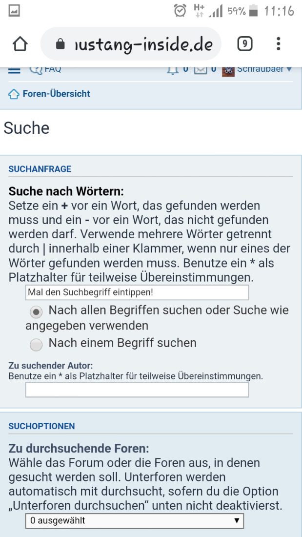

Re: Batterie und Flüssigkeiten
Das schaffst Du!
