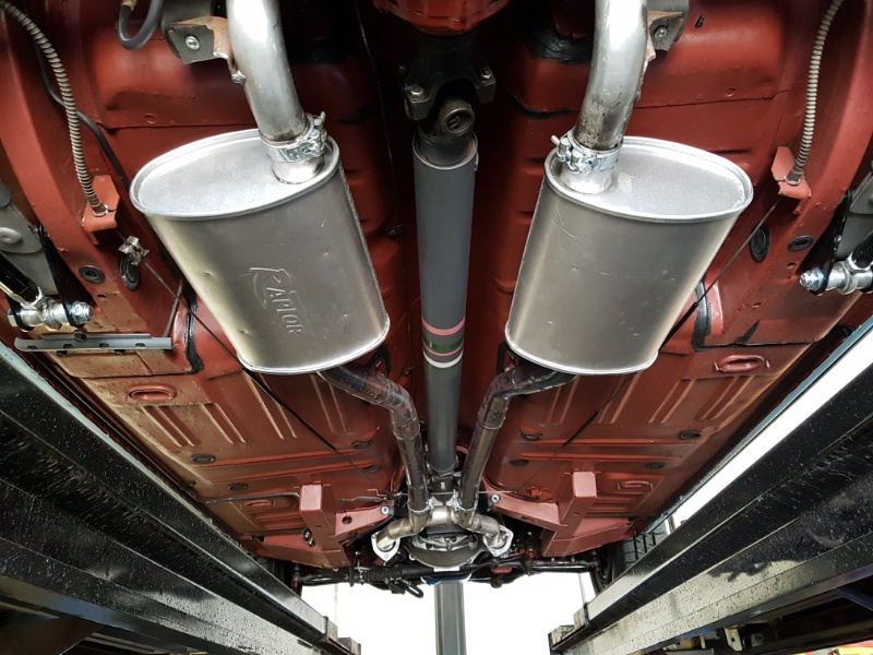

Ich habe nur mehrere Schichten Brantho Korrux 3 in 1 aufgetragen, einmal im Jahr liege ich drunter und kontrolliere den Unterboden und Radhäuser.
Am Unterboden hatte ich schon mal einen Steinschlagschaden, aber mitten drin, in den Radhäusern bisher noch nicht.
Wachs oder Steinschlagschutz halte ich für unnötig, so kann es immer wieder ausgebessert werden, sollte was dran sein, sind andere Mittel darauf, geht das nicht mehr so gut, ich vertraue den Brantho Korrux.
Mein Unterboden nach 4 Jahren

Der ist nach 4 Jahren immer noch schön.

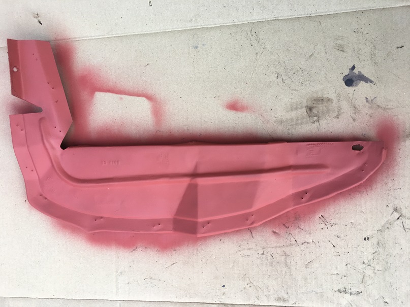

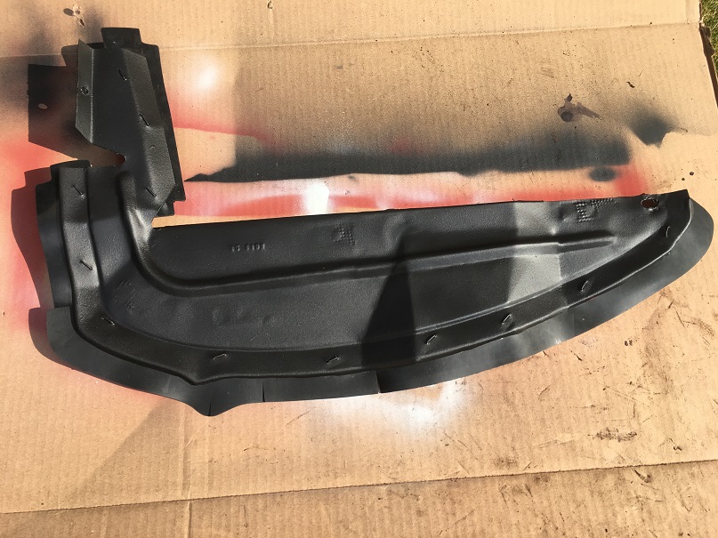

Ich habe hier als Beispiel die Splash Shields mit Liqui Moly Steinschlagschutz restauriert. (alten Rotz runter, Rostschutzgrundierung und dann den Steinschlagschutz). Die Dicke kann man Anhang der Sprühgänge (gibt es als Dose) variiren.
Gruß Frank

Also von der Struktur her, sieht meine Brantho 3in1 mit deinem Steinschlagschutz identisch aus.
Ist der lackierte Steinschlagschutz etwas elastisch oder hart?
