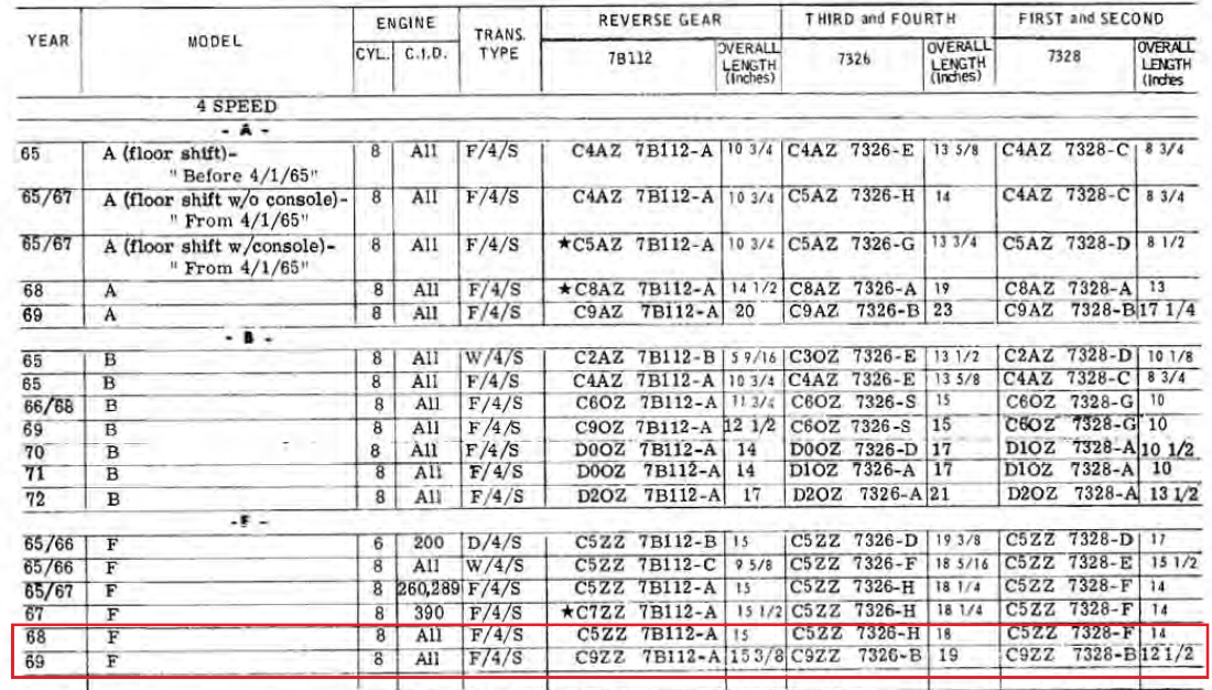

hier ein Auszug aus dem Master Parts Catalog und es sieht so aus, als die Shifter Rods vom 68er kürzer als vom 69er sind.
Die Nummer, die Du auf den Teilen gefunden hast, sind Engineering Nummern (C9ZA...) und im Katalog findet Du Ersatzteilnummern (C9ZZ).
Laurent

Oh jeh, das sieht in der Tat so aus als ob ich nur verkehrtes Zeug als Sammelsurium hab. Da hilft wohl wirklich nur anbauen und testen.
Lieben Dank euch beiden!
