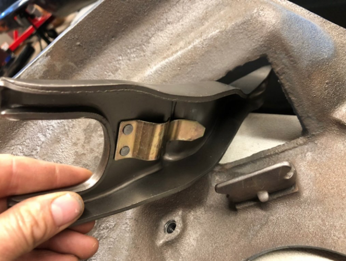

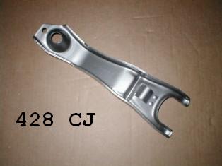

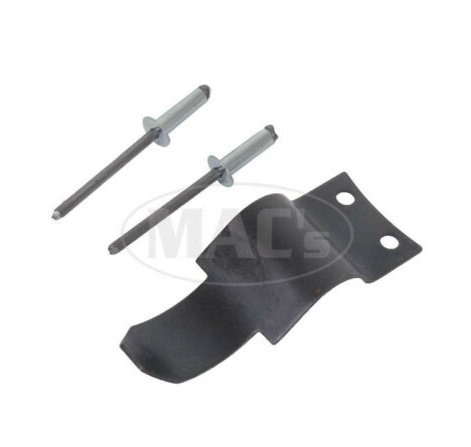

Moin,
ich such dringend so einen Kupplungsgabel-Clip dringend gesucht, gern auch gebraucht oder mit ner ollen Gabel dran zum ausbauen.
Kann da wer helfen?
Macs wollen für das 12 Dollar Teil 70 Dollar Versand haben :shock: und in DE hats wohl keiner neu...
Danke
Joe

Hallo Joe,
so wie es auf dem Bild ist passt dass aber nicht. Die Gabel ist von den späteren Modellen und Gegenlager in der Glocke von den frühen. Du brauchst eine andere Gabel ohne diesen Clip bis 67´oder ein anderes Lager mit Schlitz für die Glocke. Eine Gabel mit Clip habe ich noch übrig.... aus genau demselben Problem 8-)

390GTFastback hat geschrieben:Hallo Joe,
Hallo Michael,
das sind leider beides nicht meine Bilder sondern Webfunde. Meine Glocke liegt beim Motorenbauer weit weg.
Es ist aber die 428er Glocke mit dem Gegenlager mit Schlitz.
Meine Kupplungsgabel ist auch 428, hat zwar die Löcher für den Clip jedoch der Clip selber ist nicht dran.
Wäre toll wenn du mit das Teil verkaufen kannst ! PN ?
LG und DANKE
Jörg

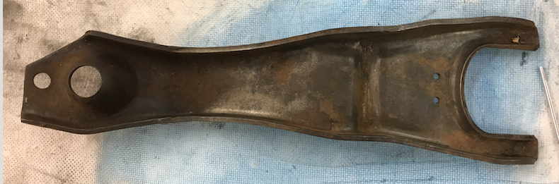

meine Gabel :
Bildschirmfoto 2019-11-07 um 08.12.38.png (408.5 KiB) 304 mal betrachtet

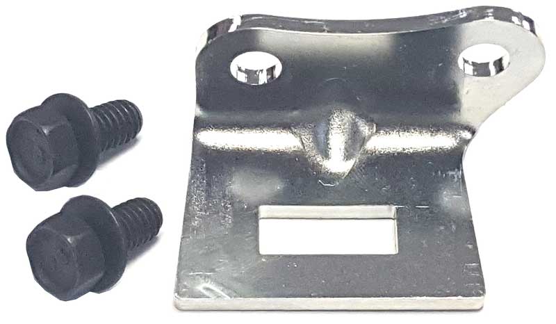

So sieht mein Gegenlager aus:
Und das hab ich so im Weg gefunden:
