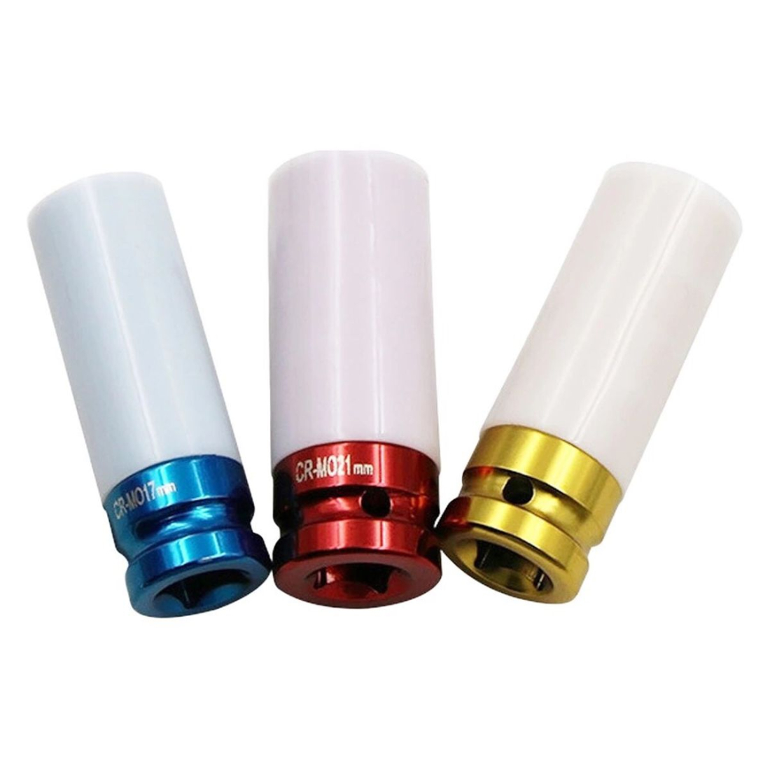

Was benutzt Ihr für Nüsse? :shock:
Sowas, alleine um Kratzer zu vermeiden!
Wenn's eng wird, das Plastikrohr abziehen!

ja meistens diese. Da ich aber immer mit dem Schlagschrauber arbeiten kann,könnte es sein das diese dicker sind.
Beim professionellen Reifenhändler hatte ich das selbe Procedere.
Re: American Racing Masse?
Also, bei Alurädern und Chrommuttern hämmert man doch nicht mit Schlossernüssen rum!!! :?
Wenn ich das beim Reifenhöker sehe, schluckt der das Ding! :evil:
