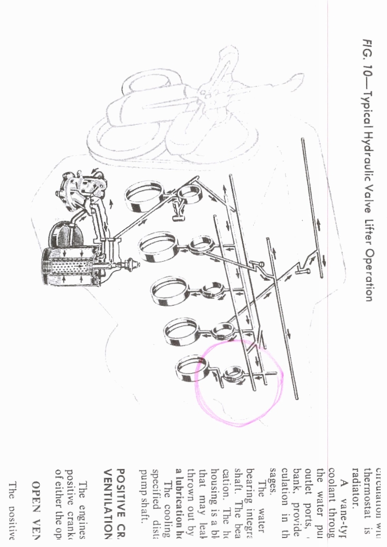

Kann mir jemand sagen ob die Position der Bohrung in der Lagerschale bei 3 Uhr sein soll oder ist das wurscht, Hauptsache in der Fräßnut?

6:00 also auf der Seite der Kurbelwelle

Hintergrund:
So bekommt die Kurbelwelle den maximalen Öldruck.
Und der Öldruck drückt von unten gegen die Nockenwelle und drückt somit etwas gegen den Druck der Ventilfedern.
