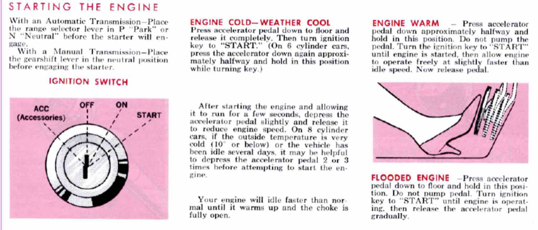

Re: Schlechtes Startverhalten nach Standzeit - Benzin
Ich hoffe mal, dass Du das beachtet hast... Aber man weiß ja nie, deshalb: Nach längerer Standzeit (Cold engine) einfach 2-mal vorpumpen. dann springt die Mühle auch an.
