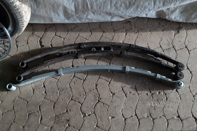

ich wollte gerade meine neuen Blattfedern einbauen und habe sie mal übereinander gelegt. Die Anschraubpunkte liegen etwas auseinander. Sollen für meinem 69 aber die richtigen sein.
Mideye und 5 Lagen habe ich bewusst verändert. Mir geht's um die Bohrungsabstände. Was meint ihr. Sind die alten verkehrt gewesen oder einfach nur mega ausgelutscht. Will die Neuen nicht unnötig zerkratzen,wenn sie nicht passen.

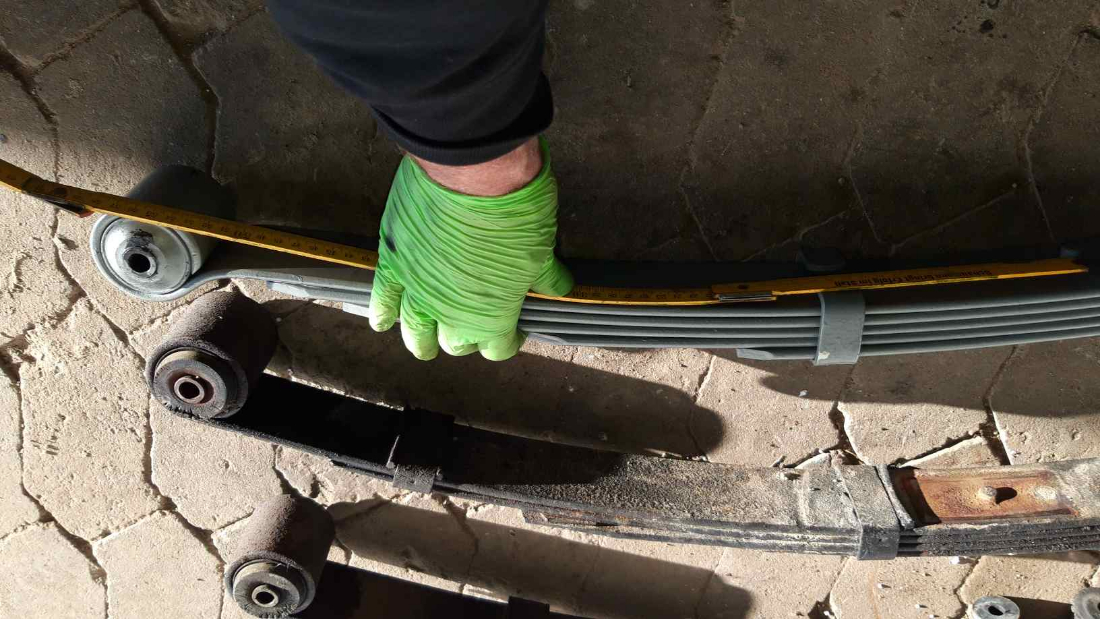

Hallo Carsten,
ich würde mal den Abstand von Herzbolzen zum Federauge messen
der sollte bei beiden Federn gleich sein.
Ich denke wenn deine alten Feder durch sind sollten sie bestimmt
noch flacher sein.
Und wenn das Maß vom Herzbolzen anders ist dann ist auch die
Achse nicht in die Mitte vom Radlauf.
MfG
Norbert

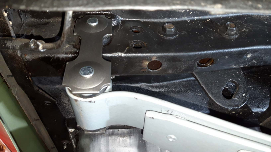

an der Kontur der Blattfedern gemessen sind beide Abstände gleich.
Der hintere Anschraubpunkt sieht auch ok aus, denke ich.

Alles drin, alles gut.
Danke Norbert.
